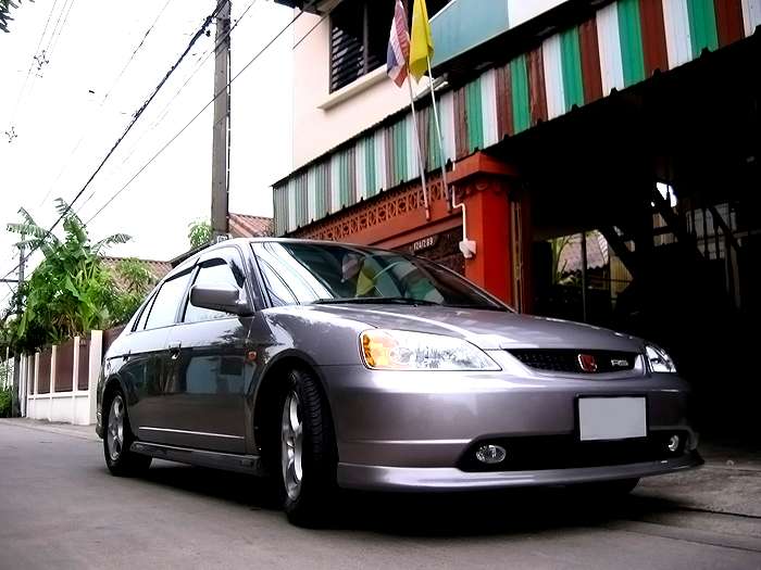

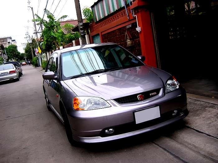

ไม่มีไรงับ.. เพิ่มเติมรูปหลังติดตัดหมอกให้ดูเพิ่มเติมอีกสักหน่อย.. หุหุ... ใกล้หล่อแล้วๆ... เหลือแค่ล้อ... เย้ๆๆๆ
มุมนี้ก็หล่อใช่ม้า..??
ใกล้หล่อสุดแล้ว.. เย้ๆ
ได้รับคำขอบคุณจาก: carrimoroll  amnuay  watchara4  kittidech

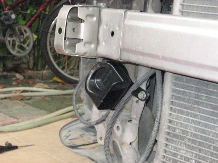

RG.KiD พิมพ์ว่า:
amnuay พิมพ์ว่า:
ลองส่องดูแล้ว แตรเดิมกับตัวโคมตัดหมอก อยู่ตรงกันเป๊ะ แล้วเมื่อของใหม่ไม่ได้แบนแบบของเดิม มันจึงไปค้ำอยู่แถวๆตัวโคม
หรือขั้วหลอดนี่แหละครับ เมื่อเช้าออกแรงกดกันชนมากไป โคมมันหลุดออกมา ตาห้อยเลย (ดีว่าไม่แตก)
เดี๋ยว เสาร์นี้ลองใหม่ หาตัวยึดยาวๆอย่างที่คุณโอ๊ก ว่าซะหน่อย หรืออาจจะย้ายไปไว้ที่อื่น ไม่รู้มีที่ให้เกาะมั๊ย
โอเค ขอบคุณมากครับ
พี่เอกครับ... ไฟตัดหมอกด้านซ้าย (ของตัวรถ) กับแตร Accord ปู๊นๆ มันติดกันจริงๆ ครับ.. ตอนผมไปร้านพี่นุ๊ก..
ก็เล็งๆ อยู่กับพี่โจ้ และน้องอีกคนนึง จนสุดท้าย ผมถอดแตรตรงตำแหน่งเดิม มาติดกับน็อตตรง.. ตัวด้านบน เหนือกระปุก
ใส่น้ำที่ฉีดกระจก
น่ะครับ.. เป็นน็อตแบบหัวแฉกๆ อ่ะครับ ขันออกมา แล้วก็ใส่แตรเกี่ยวไว้ แล้วขันกลับเข้าไปครับ..
เพราะลองหลายๆ ตำแหน่งแล้ว ก็ยังติดกับกันชนอยู่ครับ (พอดีไม่ได้เอากล้องถ่ายรูปไป.. แค่เดินก็เดินไม่ไหวแล้วครับพี่เอก)
ไงก็.. ติดให้ได้นะครับ หล่อๆ กันไปนะพี่........
ฮะฮะ มาช้าไปหน่อย พอดียุ่งๆครับ เมื่อเสาร์เช้ารื้อทำมาล่ะ สำเร็จ(คิดว่านะ 55+) ดูตามรูปเลยครับ
แต่แหม ปาเข้าไปหลายชั่วโมงเลยครับ พอดีผมเปลี่ยนแผ่นยางกันโคลนใต้เครื่องและที่ซุ้มล้อซ้าย+ขวาด้วยน่ะครับและหลังจากที่ไปลองเสียงแถวๆลพบุรีมา ผมว่ามันไม่ค่อยดังอย่างที่คาดหวังไว้ ไม่รู้อะไรหลุดหรือเปล่าสงสัยต้องรื้อมาดูอีกที เดี๋ยวจะลองดูวิธีของคุณโอ๊กดูครั
ส่วนด้านของคนขับ ผมถอดแผ่นเหล็กที่ติดอยู่กับแตรเดิมออกมาด้วยเลย
ด้านที่เป็นปัญหา ผมติดที่เดิมและใช้วิธีค่อยๆหมุนก้านแตรเอา
ได้รับคำขอบคุณจาก: RG.KiD  watchara4  8800Gold  jonatan  kittidech  P.TER.357
