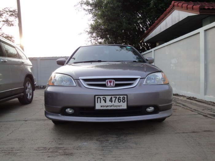

จันทร์, 17 กันยา 2012 11:36 - กระจังหน้า 03 ใส่ 01-02 ได้ไหมครับ
กระจัง03 กับ กันชน 01 ใส่กันได้ครับ แปลงนิดหน่อย ลองหาดูในบอร์ดนะครับ มีคนเคยเอามารีวิวไว้

จันทร์, 17 กันยา 2012 14:57 - กระจังหน้า 03 ใส่ 01-02 ได้ไหมครับ
veerachai พิมพ์ว่า:
bandai_join พิมพ์ว่า:
ชี้ชัดๆไปเลยครับ
http://www.civicesgroup.com/forum/topic13539-120
ชัดพอมั๊ยครับ อิอิ

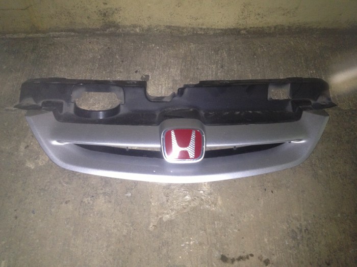

จันทร์, 17 กันยา 2012 15:19 - กระจังหน้า 03 ใส่ 01-02 ได้ไหมครับ
กระจัง03  ใส่กันได้ครับ กับกันชน01-02  เปลี่ยนบังหม้อน้ำ ของ03 ตัดขอบด้านในหลังกระจังนิดหน่อยคัฟ เจาะรูนิดหน่อย หล่อคัฟ

จันทร์, 17 กันยา 2012 15:56 - กระจังหน้า 03 ใส่ 01-02 ได้ไหมครับ
ผมใส่อยู่ครับ ได้มาพร้อมบังหม้อน้ำ 03 ไม่ได้ตัด ไม่ได้เจาะเลยครับ ใส่เลย
แต่ผมใช้กาว 3M ติดขอบล่างกระจังกับกันชน 02 เพราะด้านบนมันยึดด้วยพุกอยู่แล้ว

อังคาร, 22 มกรา 2013 20:38 - กระจังหน้า 03 ใส่ 01-02 ได้ไหมครับ
ผมใส่อยู่ครับ ใช้กันชนเดิมไม่ได้เปลี่ยนครับ
ด้านบนมันล๊อคด้วยหมุดอยู่แล้ว
ส่วนด้านล่างผมใช้ 3M ติดกับกันชน 02
ผมเคยเห็นมีคนโพสรูปอยู่ในห้อง diy
ลองค้นดูครับ

อังคาร, 22 มกรา 2013 20:46 - กระจังหน้า 03 ใส่ 01-02 ได้ไหมครับ
csirinant พิมพ์ว่า:
ลองค้นดูครับ
+1 แต่ด้านล่างรูกิ๊ปล๊อคไม่ตรงกันผมใช้ดอกสว่านเจาะให้มีขนาดเท่ารูกิ๊ปล๊อคครับแล้วใช้กิ๊ปล๊อคเสียบเลยครับ

อาทิตย์, 27 ตุลา 2013 20:56 - กระจังหน้า 03 ใส่ 01-02 ได้ไหมครับ
ได้ครับ ผมก็แปลงเอา
แต่มันจะเลื่อมนิดๆ กะรูน๊อตไม่ตรงนะ (ช่างบอก)
