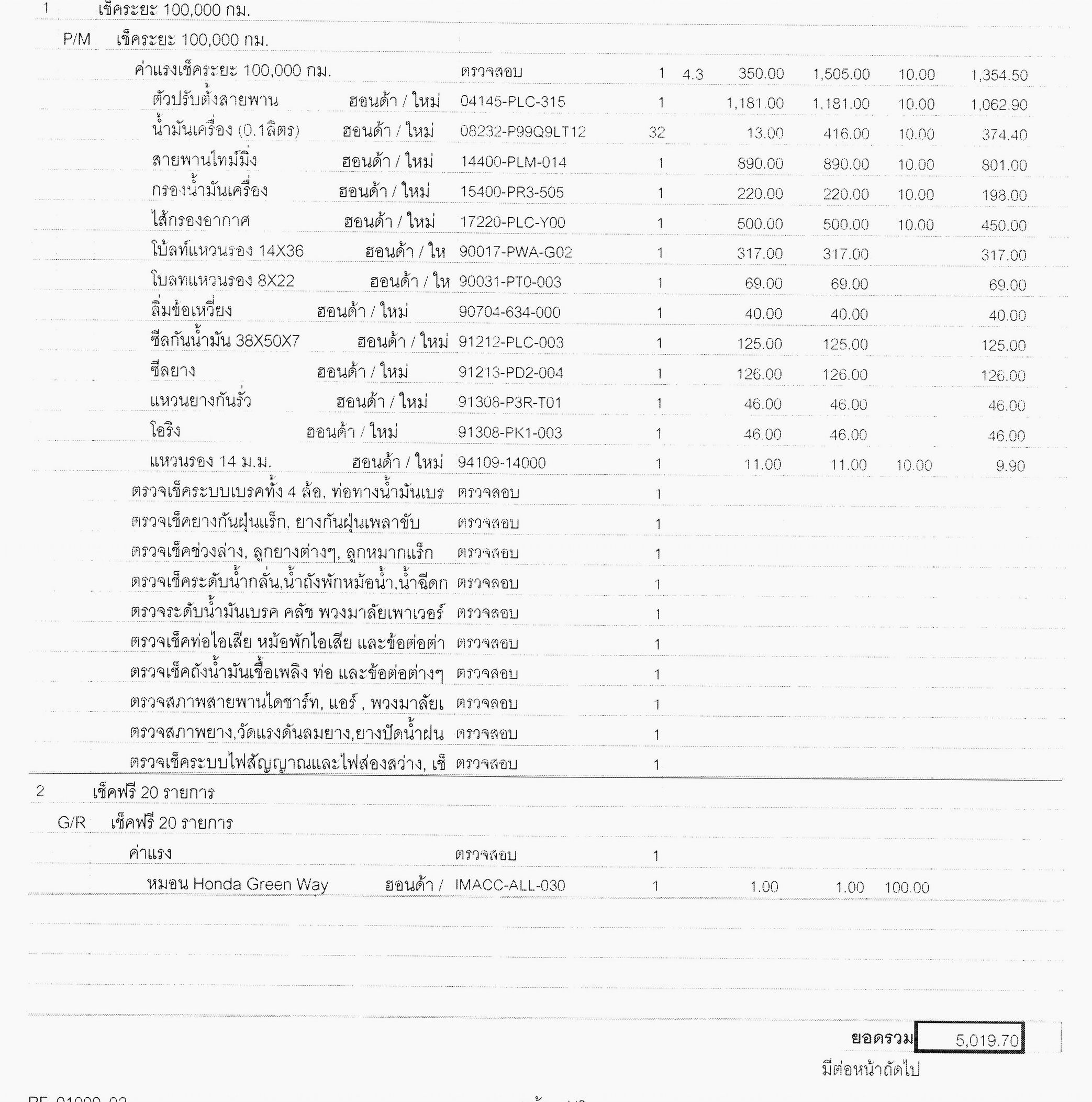

จันทร์, 24 พฤศจิกา 2008 22:26 - สำหรับคนที่กำลังเก็บข้อมูลครับ แสนกิโลเมตรเปลี่ยนอะไหล่อะไรบ
วันนี้นำรถเข้าศูนย์เช็คแสนกิโลเมตรมาครับ เลยนำรายการอะไหล่ที่เปลี่ยนมาให้ชม หมดไปเยอะเหมือนกัน ยังเหลือเปลี่ยนผ้าเบรค 0 บอก 16XX บาท ไม่มีตังค์เลยบอกเดี๋ยวคราวหน้าแล้วกัน เปลี่ยนที่ศูนย์มั่นใจหน่อยอย่างน้อยก็เครมได้ ลืมบอกเครื่องผม Exi 1.7

อังคาร, 25 พฤศจิกา 2008 10:58 - เข้าเช็ค100Kที่ 0 มีข้อสงสัยคับ
ที่ศูนย์เครื่องมือเค้าครบครับ ไม่ต้องกังวล เช็คระยะเท่านี้มันมีหลายรายการที่ต้องเปลี่ยน
แต่ควรเลือกศูนย์ที่เราไว้ใจได้ดีกว่าครับ
