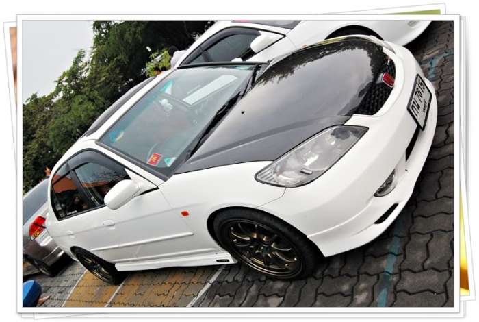

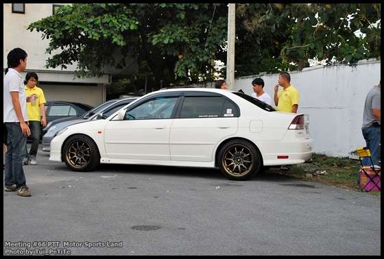

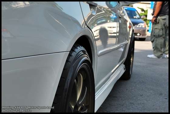

ขออนุญาติตอบแล้วกันนะครับพี่...........................รถผมใส่ ขอบ 17 กว้าง 8.5 สีล้อ ผมใส่ ออฟเซ็ต 30 เป็นล้อสำหรับ EVO ทั้งสี่ล้อครับพี่.....................ใส่กับโช๊ค TEIN Superstreet สภาพตามรูปครับปลิ้นๆ ใส่ยาง 225/45/17 แบบแก้มล้ม ของ Toyo T1R..........................ไม่มีการติดทั้งนอกแระในครับ ปรับความแข็งไว้ ที่ 10 ทั้งหน้าและหลัง....................รถผมเครื่อง 2.0 หน้าจะทิ่มๆนิดครับพี่..................................................ส่วนกรณีใส่ไปแล้ว จั๊มเนินไม่ติด ยกเว้น นั่ง 4 เมื่อไร จั๊มคอสะพาน มีติดยาง แต่ไม่ถึงล้อครับพี่..................................................................ยังไงดูรุปประกอบแล้วกันครับ.................อิอิ...................วันนั้นเห็นรถพี่เข้าไปซอยบ้านผมแถวติวานนท์ เสียงสนั่นเลย..................................ชอบจิงๆ K 20 ฝาแดงนี่.................ยังไงสงสัยอะไรเพิ่มเติม โทรสอบถามผมได้ตามเบอร์ท้ายลายเซนต์เลยครับ ยินดีครับพี่......
