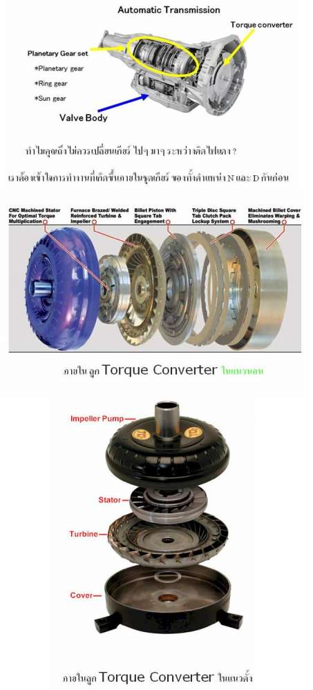

อังคาร, 17 พฤศจิกา 2009 19:49 - ควรหรือไม่ ที่จะเปลี่ยนเกียร์ P ไป N บ่อยๆ
ผมก็อ่านมาก็เยอะเรื่องการเปลี่ยนเกียร์ แต่จะเอาข้อมูลมาให้อ่านกันอีกที
หลายอาจารย์เหลือเกินเลยงงงงกันไปยกใหญ่
แต่สุดแท้แต่จะพิจารณากันนะครับ
เอา file รูปทั้งหมดเลยก็แล้วกัน
คำพูดครบถ้วนทุกคำ เพียงแต่ผมมาตัดรูปกับข้อความมาให้อยู่ใน file เดียวกัน
CREDIT : fw. MAIL

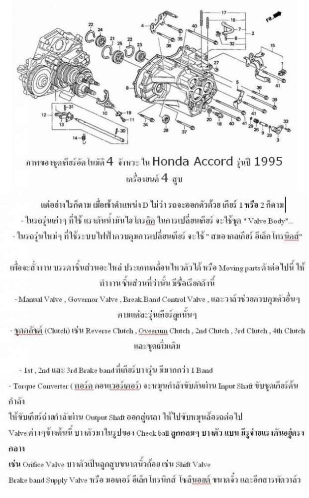

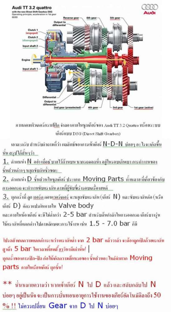

อังคาร, 17 พฤศจิกา 2009 19:50 - ต่ออีกหน่อย
อีกรูปนึงครับ
ต่ออีกหน่อย
แก้ไขล่าสุดโดย เมื่อ อังคาร, 17 พฤศจิกา 2009 20:45, ทั้งหมด 1 ครั้ง (ดูทั้งหมด)

สุดยอดมาก
ได้รับคำขอบคุณจาก: MrKhanoon
อังคาร, 17 พฤศจิกา 2009 20:21 - ควรหรือไม่ ที่จะเปลี่ยนเกียร์ P ไป N บ่อยๆ
โอ้ ความรู้เน้น ๆ แน่น ๆ เลย

เปลี่ยนจาก D มา N ก็ไม่ผิดครับ
เพราะว่าในการติดสัญญาณไฟบางครั้งนานเป็นนาทีสองนาที ก็สามารถเปลี่ยนมาที่ N ได้
แ่ต่ที่ร้ายที่สุดและผมทำมาตลอดคือตอนรถติด เราไม่อาจคาดเดาได้ว่ารถจะเคลื่อนตอนไหนบ้าง
และก็เคลื่อนๆ หยุดๆ ตรงนั้นผมคิดว่าสำคัญกว่า ที่ต้องใช้การเหยียบเบรคแทนเปลี่ยนเกียร์ มาที่ N
แต่ตอนนี้ตามแยกต่างๆที่สัญญานไฟจะมีเวลาบอก ถ้าไม่กี่วินาทีก็ควรทนเหยียบเบรคไว้
ไม่ต้อง เปลี่ยนไปที่เกียร์ N
ที่สำคัญคือ ไม่เปลี่ยนจาก P ไป N ให้บ่อยเท่านั้นเอง
