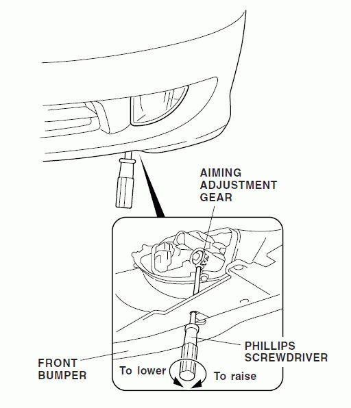

เนื่องด้วยไฟตัดหมอกตาเหยี่ยว 04 หน้ารถ ผมเวลาเปิดไฟ ลำแสงด้านซ้ายจะกดต่ำกว่าข้างขวา เนื่องจากโคมตัดหมอกด้านซ้ายจะกดต่ำลงกว่าด้านขวา ผมอยากถามเพื่อนๆว่ามีวิธีการปรับตั้งให้โคมตัดหมอกเท่ากันอย่างไรครับ ขอบคุณล่วงหน้านะครับ

รู้สึกว่ามานมีตัวปรับลำแสงนะคับ มานมีรูตรงกันชนหน้าด้านล่างไฟตัดหมอกอ่าคับ ใช้ไขควงปากแฉกปรับน่ะคับ ลองดูคับ

ตามนี้ ลองมุดดูใต้กันชน จะมีช่องใส่ไขควง ลองหมุน ๆ ดูครับ
แต่ถ้าเอียง ซ้าย - ขวา ต้องถอดใส่ใหม่ครับ

ตามเพื่อนๆด้านบนครับ ปรับตั้งด้วย ไขควงแฉกครับ
โดยมุดดูได้ที่ด้านล่างของ ไฟตัดหมอกครับ
ไฟตัดหมอกเอียงไม่เท่ากัน ตาเหยี่ยว

โอ้โห ชัดเลยครับ ขอบคุณ คุณโอ๋ มากมายเลยนะครับที่ชี้แจง และมีภาพให้เห็นชัดเจนด้วยครับ เดี๋ยวจะรีบกลับบ้านไปตั้งโคมไฟให้ได้ตามรูปเลยนะครับ
