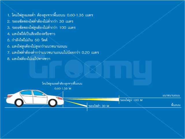

พฤหัส, 12 พฤศจิกา 2009 16:10 - พูดคุยปัญหาเกี่ยวกับระบบไฟ XENON มาดูข้อมูลเก่าเก่ากันบ้างครับ
สวัสดีครับ ผมเป็นช่างไฟ xenon ครับ สำหรับท่านใดมีปัญหาเกี่ยวกับการใช้งาน xenon ปรึกษาได้นะครับ โพสหรือเมลมาก็ได้ครับ ben@groomydrive.com วันนี้เอากฎหมายมาฝากก่อนครับ กฎหมายที่ตำรวจใช้ควบคุมไฟรถยนต์ตอนนี้มาบอกกับเพื่อนๆครับ
ตามกฎหมายแล้วตำรวจวัดวัตต์ไฟได้ครับ แต่ยังไม่มีอะไรที่จะวัดค่าคามสว่างของแสงได้แน่นอนทำให้ต้องนำกฎกระทรวง ฉบับที่ ๒ (พ.ศ. ๒๕๒๒) ออกตามความในพระราชบัญญัติจราจรทางบก พ.ศ. ๒๕๒๒ เรื่องมุมตกกระทบมาใช้แทนในตอนนี้นะครับ
เพื่อนๆคนไหนต้องการรายละเอียด Click ตาม Link ไปศึกษากันดูครับ
http://www.krisdika.go.th/lawChar.jsp?h ... d=2&group=จ&lawCode=จ03&linkID=2B#2B
