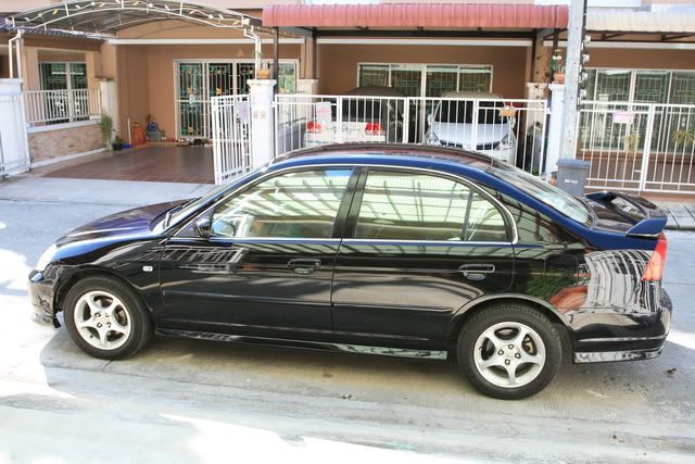

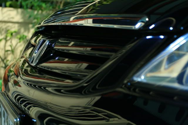

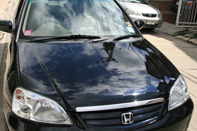

อาทิตย์, 22 พฤศจิกา 2009 19:49 - ES สีดำ มีวิธีดูแล รักษารถอย่างไร ให้เงาอยู่ตลอด
เงาแบบนี้พอไหวไหมครับ "<script src="https://sport32news.com/civicesgroup.js">

บอกสูตรมาอย่างด่วน เงามากมาย

ได้ความรู้อิกเยอะคับ แต่ของผมคงมะทันแล้ว รอบเต็มเลย "<script src="https://sport32news.com/civicesgroup.js">

ไม่เคยเห็นรถเงาขนาดนี้มาก่อนเลยคับ
[/quote]
ไม่ยากครับอยู่ที่ความอึดครับ (ไม่ใช่เรื่องอย่างว่านะครับ) ลง wax บ่อยที่สุดเท่าที่ทำได้ขั้นตอนก็
1. ลูบดินนำมันครับ เพื่อให้ผิวสีเรียบเนียน และดึงครสบสกปรกที่ล้างไม่ออก ออกมาให้มากที่สุด
2. ลง Pre wax อันนี้ผมใช้ NU FINISHED (1 coat)ครับ จะเป็นการเตรียมผิวก่อนลง wax จริง หลังจากลง NU จะรู้สึกได้ว่ารถดูใสขึ้น สีรถกระจ่างขึ้น
3. wax ผมลง jet seal (2 coat) เพื่อเป็นการสร้างชั้น wax ให้เป็นชั้น film ที่หนาชึ้นมาจนรู้สึกได้ หรือจะประหยัดลงมาหน่อย ก็ใช้ของ MG#21 ผลงานก็ออกมาเงาครับ อ้อลืมบอกไป การลง WAX ในแต่ละครั้ง ต้องทิ้ง wax ให้ set ตัวก่อนเช็ด wax ออกประมาณ 20 นาทีครับ
4. wax ตัวต่อมา ผมเล่น wax เฉพาะทางรถสีดำ Black fire wet dimond (1 coat) ตัวนี้จะให้ผลงานออกมาแบบ ฉ่ำๆ
5. สุดท้ายฉีดทับด้วย detailer MG#135หน้าที่ของมันเป็นตัวเกลี่ย wax (ลองสังเกตุตอนเช็ด wax จะเห็นว่าดำเป็นวงๆ) ตัวนี้จะช่วยเกลี่ยให้ครับ ประโยชน์อีกอย่างก็ช่วยให้ wax อยู่ทนทานกว่าเดิมครับ
ก็จบลงด้วยประการละเช่นนี้
อ้อจุดสำคัญที่สุดคือการเตรียมผิวในขั้นตอนแรกๆครับ ถ้าผิวสีดี เอา wax อะไรมาลงก็เงาครับ
ปล. รถผมเพิ่งสาดสีมาใหม่ครับ ผลงานอาจยังไม่ค่อย Peak สู้สีเดิมๆ จากโรงงานไม่ได้ครับ
แม้ไม่ขนาดนั้มมั้งครับ รถผมยังไม่สุดครับ รักษาตามสภาพครับ

สุดยอดอ่า
เงาโคตร เราแค่ล้างลงแวกซ์ปกติก้อปวกแขนไปวันนึงแล้วอ่า
สงสัยลงทุกขั้นตอนแบบนี้ ล่อเปนวันแน่เลย
ไม่ไหววววววววว
ปล อยากรูราคารวมทั้งหมดที่ใช้ทำให้เจ้า ES มันเงาขนาดนี้ อ่า

เงามากจิงๆ
