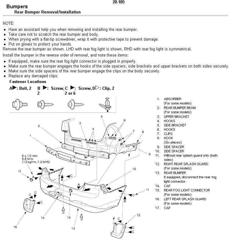

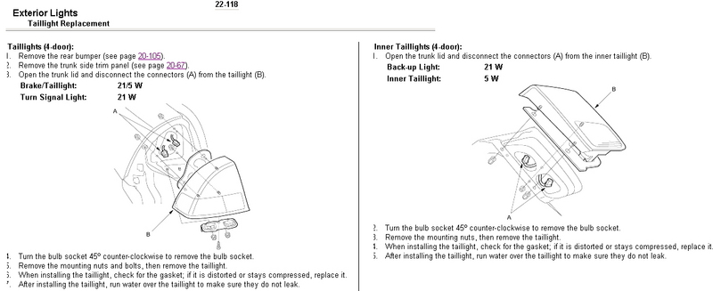

ก้อนนอกอะครับ มันต้องถอดกันชนอะไรด้วย หรือเอาเข้า 0 ให้ช่างทำดีกว่าอะครับ
หรือถ้าพี่เพื่อนๆ มีวิธีถอดกันชนเพื่อเปลี่ยนไฟท้าย รบกวนแนะนำด้วยครับ

ที่รู้คือ ต้องถอดกันชนหลังครับ แต่ผมก็ไม่เคยถอดเหมือนกัน รอผู้รู้มาบอกรายละเอียดอีกทีครับ

ถอดกันชนครับ
ไขน๊อตซุ้มล้อ แล้วก็เปิดฝากระโปรงท้าย มันจะมีฝาปิดแกะออกมาแล้วไขน๊อต คับ
เอ.........น๊อตหมดยังหว่าาาาา
แล้วเลาะกันชนจาก ซุ้มมาเรื่อยๆ
รอท่านอื่นมาตอบเพิ่มเติมครับ
จิงๆก็ทำเองได้แหละครับไม่ยากหรอก

ยุ่งพอสมควรเลยละครับ
แต่ถ้าเคยแกะแล้วจะไม่ยาก มันจะต้องแงะฝาปิดออกมาด้วยแล้วจะมีน๊อตอยู่ด้านใน
ต้องมีรูปอ่ะครับ

ตอนถอดก็ระวังคลิบล๊อคด้านข้างแตกนะครับ เพราะถ้าแตก กันชนท้ายด้านข้างจะไม่สนิทอ่ะ

ไม่ยากครับ ค่อยๆทำ ระวังกิปข้างๆหักเหมือน ninekeng บอกครับ ตอนผมทำก็พลาดทำแตกกันชนเผยออยู่พักนึง เลยถอดออกมาเอากาวพลังแรดหยอด เลยกลับไปหล่อเหมือนเดิม
