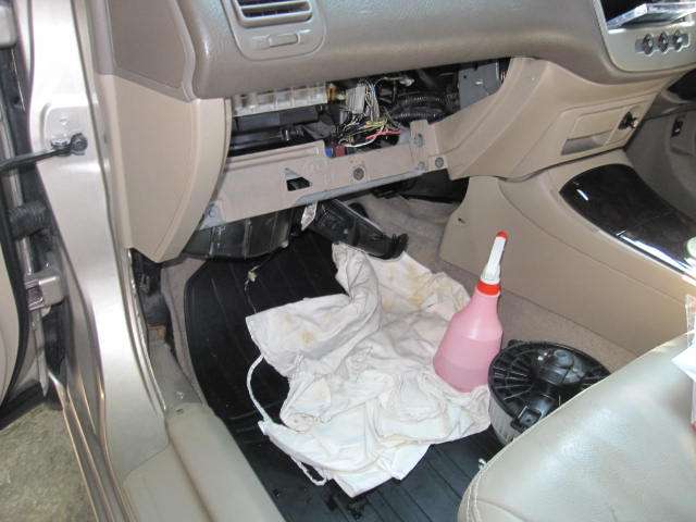

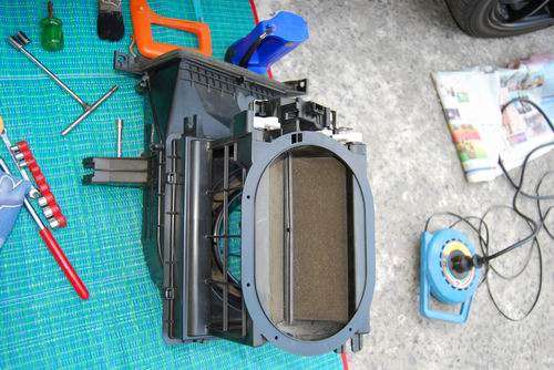

จันทร์, 9 พฤศจิกา 2009 16:16 - ล้างแอร์แบบ ผมกันไหม ดีไม่ดีไม่รู้แต่สะใจ
ผมมันประเภทชอบรื้อ ครับ แม่บอกว่าดีแล้วที่เรียน ช่าง(กลนนท์) (ขอโทษครับถ้าใครหมั่นใส้คือผมรักสถาบันในทางที่ถูกนะครับ ที่ผมทำทุกอย่างมีงานทำก็เพราะที่นี่ครับ)
***แม่บอกว่าดีแล้วที่เรียน ช่าง ไม่นั้นของในบ้านคงไม่เหลือให้มันรื้อ***
สะอาดขึ้น นิดหน่อย วันนี้คงได้แค่นี้ ลูกตื่นแล้ว ฝากเพื่อนๆ ต่อยอด ด้วยครับ
ใส่ฟิลเตอร์แล้วไม่ค่อยสกปรกเท่าไรครับ เอาเลยครับ ฉีกน้ำยาเลย (ผมใช้น้ำยาล้างห้องน้ำใส่ที่ฉีดผ้าครับ)
ผมไม่ยกออกมาทั้งชุดครับ เพราะเดี๋ยวลูกตื่น ไม่ได้ทำกันพอดี เอาแค่เห็นก็พอ
ใช้ความพยายามดูครับว่าติด น๊อต ตรงไหน

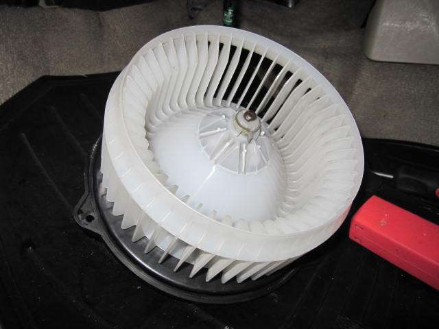

ถอดพัดลมออกมาปกติครับ (ดูวิธีถอด จาก DIY เหมือนกัน)

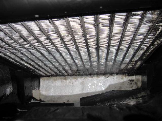

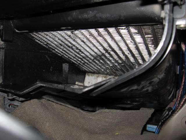

จันทร์, 9 พฤศจิกา 2009 16:18 - ล้างแอร์แบบ ผมกันไหม ดีไม่ดีไม่รู้แต่สะใจ
อาจไม่ช่วยอะไรมาก แต่อยากให้เห็นว่า คอยล์เย็น มันอยู่ตรงนี้ครับ

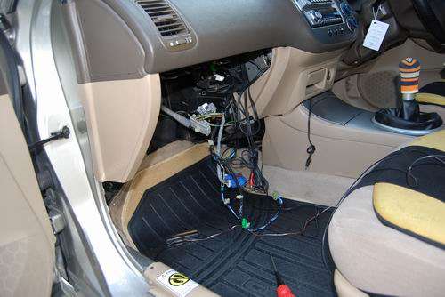

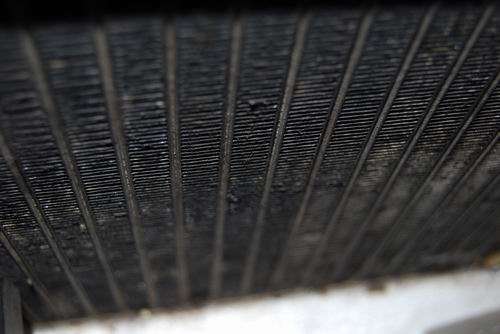

แอร์ผมก็ไม่เย็นเหมือนกันครับ เวลาที่ติดไฟแดงมีแต่ลมเป่าออกมา เก็บเกี่ยวข้อมูลมานานแล้วก็เลยลองเองบางเลย ปกติผมเป็นคนใช้แอร์ทะนุถนอมมาก ก่อนถึงบ้าน1 กม จะปิดแอร์แล้วไร้ความชื่นออกเสมอ ดูฝุ่นในรถทุกอาทิตย์ ทีแรกเรื้อดูนึกว่าจะมีฝุ่นเกาะเยอะ แต่ดูแล้วไม่ค่อยมี(ปกติเคยเห็นในรูปรถบางคนสกปรกมาก) ก็เลยใช้แปลงขัดแล้วก็ใช้เครื่องดูดฝุ่นดูด ประกอบกลับคืน ยังไม่พอครับอยากรู้อยากลอง ดูตามคู่มือ เลยไปทำต่อที่คอมแอร์ ถอดแหวนรองแผ่นครัชออกหนึ่งแผ่น (มีแหวนรอง2แผ่น ผมเอาแผ่นหนาออก ) ยังเหลือแต่ล้างคอล์ยร้อน สกปรกมากเหมือนกัน ถ้ายังไม่หายอีกจะล้างคอล์ยร้อนในคราวต่อไป ถ้ายังไม่หายอีก คงต้องไปร้านสรุเดช ที่เค้าลือกัน ยังไงจะมารายงานผลต่อไปนะครับ ไม่ยากนะสำหรับคนที่มีเวลาให้กับมัน
