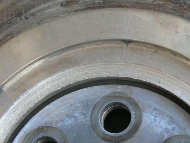

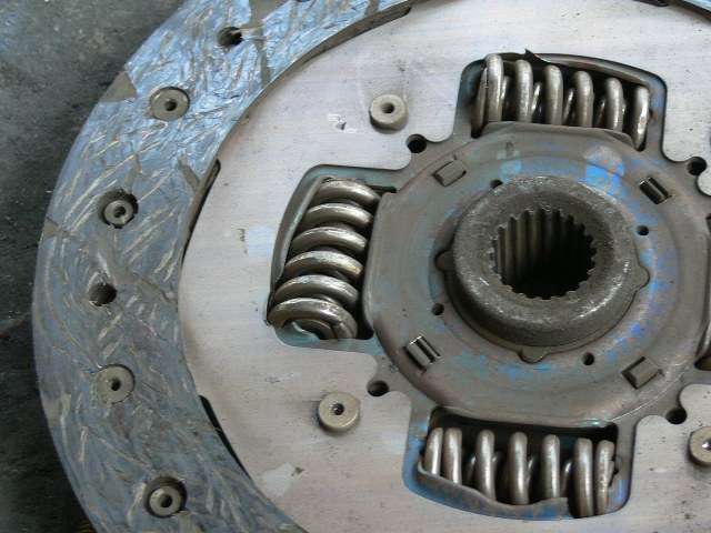

เสาร์, 7 พฤศจิกา 2009 20:42 - วันนี้ไปเปลี่ยนผ้าครัชผสมทองแดงมาแล้วครับ เผื่อท่านที่กำลังหาข้อมูล
หลังจากที่ประสบปัญหา กดคันเร่งแล้วรอบกวาด แต่รถไม่พุ่ง อยู่มานานพาสมควร
จากที่หาข้อมูลเรื่องครัชอยู่พอสมควร เลยตกลงปลงใจว่าต้องเปลี่ยนแล้ว งานนี้เลยตัดสินใจ เลือกใช้ของ TNS ในนามของ คุณ ดิว เพราะผลงานเป็นที่เชื่อถือได้ และที่ผมใส่ ผ้าผสมทองแดงเพราะ รถไม่ได้แรงอะไร เลยยังไม่จะเป็นต้องถึงขั้น ใส้แบบ ผ้าที่เป็น ก้อนทองแดง
ใช้เวลาก็เกือบทั้งวัน เพราะจะใช้เวลาในการถอด ครัชออกมานานพอสมควร หลังรอพี่หมึก (ช่างที่อู่) รื้อรถ ตั้งแต่ 9 โมงเช้า จนถึงเกือบ 11 โมง ก็ได้เห้นสภาพ ครัช ที่ประจำการอยู่ใน ES ผมขณะนี้แล้ว
ถึงกับอึ้ง เพราะไม่คิดว่าจะหมดขนาดนี้ แถมสปริง ก็ไปกินเนื้อเหล็กของ ไฟน์วิล ด้วยนิดหน่อย แต่ก็ยังไม่เป็นปัญหา แต่พี่หมึกบอกว่า ถ้ากินมากกว่านี้ก็งานเข้าได้
ร่องรอย ที่สปริงผ้าครัช กินเนื้อเหล็กของ ไฟน์วิลล์ ดีที่ไฟน์วิลยังใช้ได้

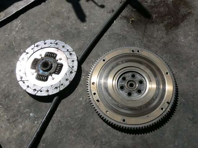

สภาพผ้าครัช ณ ปัจจุบันที่ผมใช้อยู่ แทบจะไม่เหลืออะไรแล้ว
แล้วมันก็ออกมา ซ้าย:ผ้าครัช ขวา:ไฟน์วิลล์

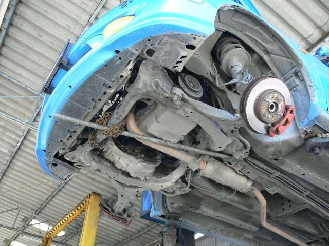

รื้อห้องเครื่องเยอะพอสมควรกว่าจะเอา ครัชออกมาได้

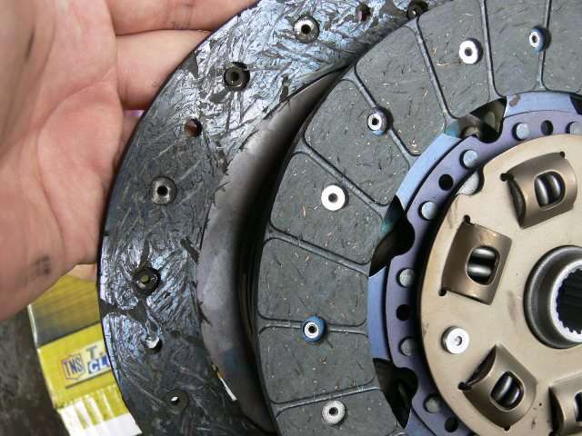

เมื่อเอามาเทียบกับของเก่าแล้ว เห็นได้ชัดว่ามันต่างกันมากๆ
เมื่อถ่ายรูปเสร็จ พี่หมึกก็จัดการประกอบเข้ารถ
ผ้าครัชอันใหม่ ที่เป็นผ้าผสมทองแดง ที่ช่วยให้หนึบขึ้น

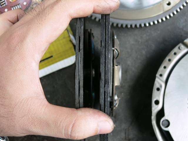

เนื่อผ้าครัชครับ ต่างกันมาก
ดูความหนาครับ
ดูความหนาครับ

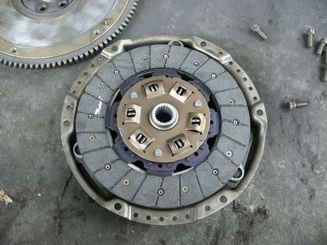

หวีครัชก็ใส แถมได้ เสริมแหนบด้วย เพื่อให้มีแรงดีดมากขึ้น สังเกตุที่เหล็กที่เป็นแผ่นสี่เหลี่ยมผืนผ้าที่ใส่ในหวี

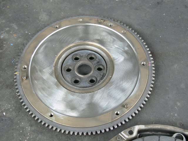

ไฟน์วิลล์เจียร์มาใสๆ
