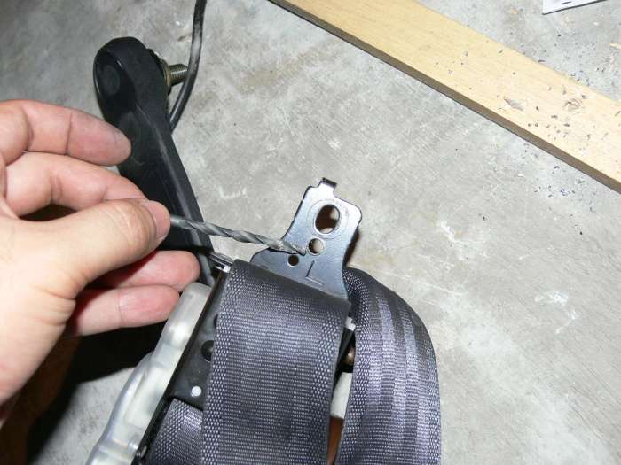

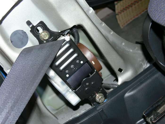

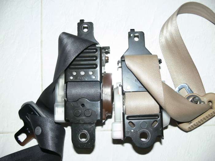

วันนี้เลยจัดการรื้อเลย เอาออกมาเทียบกันดู จะเห็นว่าขนาดไม่ต่างกันเลย ต่างกันแค่ฐานด้านล่าง ของ EK9 จะยาวกว่าของ ES พอสมควร ลองเอาเข้าไปใส่ในช่องเบลส์ที่รถ ก็พอได้แต่ จะยึดน๊อตได้แค่ตัวเดียว ซึ่งไม่ดีแน่ๆ เพราะมันเป็นเบลส์ เอาไว้รักษาชีวิตเรา
ก็นั่งเล็งๆอยู่นานพอสมควรจนสรุปว่าคงเจาะด้านบนจะดีกว่า เพราะมันเป็นรู้น๊อตเบอร์ 10 ที่มีไว้ประคองเท่านั้น ซึ่งจะรับแรงดึงน้อยกว่า น๊อตเบอร์ 14 ตัวล่าง
เมื่อเจาะรูด้านบน ตามภาพด้านล่าง แล้ว ก็ให้ทำการทุบที่สลักเหล็กมี่เดิมงอเป็นมุมฉาก ให้ เรียบเพื่อที่จะได้แนบกับตัวถังรถได้ดีขึ้น
จากนั้นก็พร้อมประกอบกลับเข้าตัวรถได้ และพร้อมใช้งานเลย

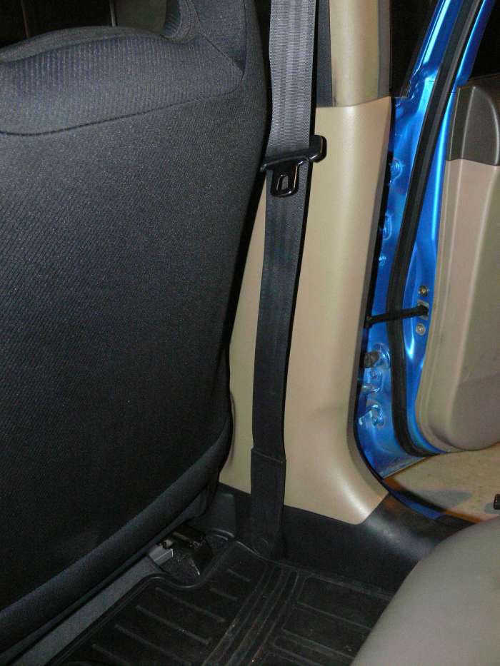

ส่วนด้านหลัง รอก่อนนะครับ เพราะมันต้องรื้อเยอะ อาจจะต้องขอเวลาหน่อย ถ้าเสร็จจะเอามาอัพเดทกันอีกทีครับ

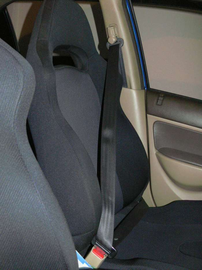

สีดำจริงๆครับ เข้า กับเบาะดำ ได้ดีทีเดียว
ภาพหลังติดตั้งเรียบร้อย
เจาะตรงนี้ 1 รู ครับ

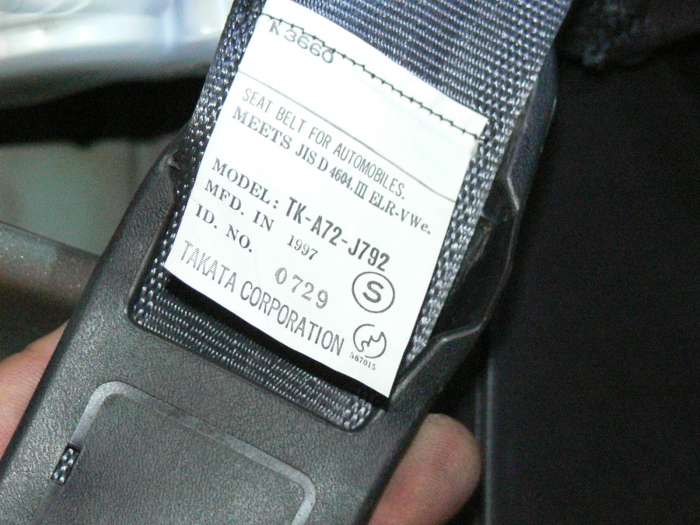

TAKATA Corp.
TAKATA Corp.
EK9 VS ES
EK9 VS ES

ขอเพิ่มรูปตำแหน่งน๊อตนะครับ
น๊อตตัวบน เบอร์ 10 ส่วนตัวล่างเป็น เบอร์ 14

thanettrakool พิมพ์ว่า:
พี่โอ๋ครับ เบลท์ของเดิมที่ติดรถนี่ก็เป็นของ TAKATA เหมือนกันใช่มั๊ยครับ
เป็นของ TAKATA-TOA ครับ และน่าจะผลิตในไทย เพราะมี มอก.
ผมไม่แน่ใจว่า คำว่า TAKATA มันแปลว่าเบลส์ในภาษาญี่ปุ่นปล่าว
