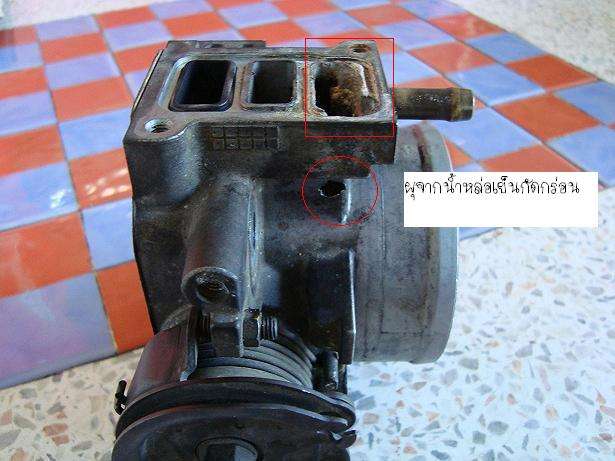

เนื่องมาจากเมื่อวานนี้ขับรถกลับบ้านตอนซักทุ่มกว่าๆ ระหว่างทางความร้อนขึ้นคับเร็วมาก งานเข้า....
จอดข้างทางเช็คน้ำในกระปุกพักน้ำ สังเกตเสียงเหมือนน้ำเดือดแล้วก็ดันออกจากท่ออะไรซักท่อนึง
มองไม่เห็นอะไรเลยเพราะเครื่องแน่นเต็มห้องเครื่อง+มีฝาครอบท่อไอดีปิดอยู่ ก็รอเครื่องเย็นเติมน้ำให้เต็ม
รอๆๆ รถก็ติด พอเครื่องเย็นลงเลยดับเครื่องพักไว้ก่อนรอรถโล่งๆค่อยกลับบ้าน กลับมาสตาร์ทอีกทีไม่ติดคับ
แบตหมด โอ้.. งานเข้ารอบ 2 เรียกแท็กซี่ก็ไม่มีใครมีสายพ่วงแบตเลยต้องโทรตามที่บ้านมาพ่วงให้
ขับกลับบ้านอีกประมาณกิโลเดียวจะถึงมันขึ้นอีก จอด... ทำสเต็บเดิม งานเข้ารอบ 3 สตาร์ทไม่ติด
วันนี้เลยพามันไปขึ้นเขียงเจ็บหนักเลย ท่อน้ำเข้าฝาสูบแตก ลิ้นปีกผีเสื้อทะลุ
1.ท่อน้ำ 2 เส้น 320 บาท
2.หลอดไฟหน้า(ไฟต่ำขาดพอดี) 40 บาท
3.ฝาหม้อน้ำ (ยางใต้ฝาเสื่อม) 220 บาท
4.น้ำยาหม้อน้ำ 250 บาท
5.เทอร์โมสวิท 760 บาท
6.ปะเก็น 2 ตัว 200 บาท
7.เชื่อมลิ้นปีกผีเสื้อ 300 บาท
8.ล้างลิ้นปีกผีเสื้อ 300 บาท (เบิกใหม่ทั้งชุด+เซนเซอร์~ 2x,xxx)
9.ค่าแรง 500 บาท
10.แบตฯFB 55 Amp 2100 บาท คืนแบตเก่าเหลือ 1900 บาท
11.เติมน้ำมัน ESSO 900 บาท
ได้น้ำ 1.5 ลิตร 2 ขวดมาปลอบใจ
เพราะฉะนั้นรถใครที่เติมน้ำเปล่าประจำระวังไว้ให้ดีนะคับ ทางที่ดีควรจะใช้ coolant ดีกว่า
อีกอย่างนึงคือควรหาซื้อสายพ่วงแบตติดรถไว้ก็ดีนะคับ รถส่วนใหญ่มีแบตไม่มีสายพ่วง
อย่างน้อยก็โบกรถคนอื่นมาขอพ่วงได้ ง่ายกว่ารอความหวังว่ารถคันอื่นจะมีสายมาพ่วงให้

ผมว่าน่าจะเปลี่ยน ชื่อกระทู้เป็น น้ำเปล่าทำพิษ นะครับ
เด๋วคนจะเข้าใจผิดคิดว่า เติมน้ำยา coolant แล้วทำให้เป็นแบบนี้
อีกอย่างน้ำยา coolant ตกเป็นแพะรับบาปมาเยอะแล้วครับ ในกรณีที่ เติมน้ำยาแล้วทำ หม้อน้ำรั่ว
ซึ่งจริงๆแล้วมันรั่วเพราะ น้ำเปล่ามาก่อนต่างหาก แต่ด้วยตะกรั่นน้ำ ช่วยอุดรอยรั่ว ไปในตัว
พอมาเติม coolant มันเรยไปชะล้างตะกรั่นออกซะหมด พอรั่วก้อไปโทษ น้ำยาซะงั้น
ในรูปน่ากลัวมากครับ โชคดีที่ไม่เป็นไรมากกว่านี้

เก็บข้อมูลครับ
แต่ทำไมมันผุเร็วขนาดนั้น ถึงแม้จะเติมน้ำเปล่า... แล้วมันจะไปรั่วตรงใหนอีกหรือเปล่า
