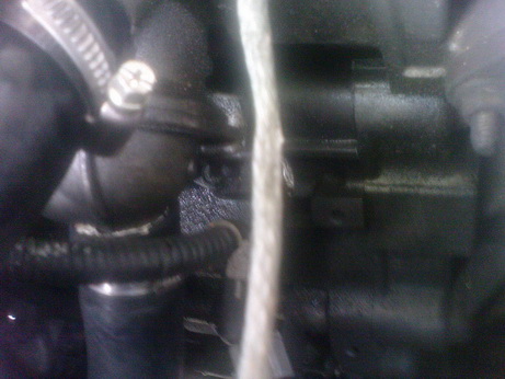

น้ำมันซึมครับ ใครเคยเป็นตรงนนี้บ้างอยากรู้ว่าจากตรงไหน
เคยซึมแต่ตรงฝาสูบ ซีลยางเสื่อมเปลี่ยนใหม่ก็หาย แต่ตรงนี้ไม่เคยเจออะครับ..ใครพอจะทราบบ้าง
ขอบคุณครับผม

มันเหมือนซึมๆ แล้วก็หยดลงพื้น แต่ไม่เยอะนะครับ น้ำมันเครื่องเช็คดูก็ไม่หาย

ช่วงตรงนั้นมันเป็นรอยต่อระหว่าง ท้ายเครื่องกับหัวเกียร์ อาจจะเป็นที่ซีลท้ายเครื่องรั่วก็ได้นะครับ ลองเช็คดู

ตามข้างบนว่ามาเลยครับ มันต่อระหว่างเครื่องกับเกียร์

ยังงี้ มันอาจจะเป็นน้ำมันเกียร์ ได้ไหมครับ

ของผมก็เป็นอยู่ครับรั่วเหมือนกันแต่อยู่ที่ด้านหลังครับ เห็นช่างเค้าบอกว่าเป็นซีลหลังเครื่องครับ
เป็นซีลที่อยู่ระหว่างเครื่องกับเกียร์ ต้องยกเกียร์ด้วย

สยอง ผมยังโชคดี ซึมที่อ่างช่างบอกว่าเป็นที่ซีลอ่าง รอถ่ายน้ำมันเครื่องแล้วค่อยเปลี่ยน

หลังเครื่อง กับท้ายเครื่อง นี่ที่เดียวกันป่าวคับ
แล้วถึงกับต้องยกเกียร์เลยเหรอครับ

เคยเป็นเหมือนกันครับ มันอยู่ตรงวาวล์ฝาเครื่องครับ เป็ฯ ซีล ยางกลมๆ ขนาดประมาณ เหรียญ 5 บาทเองถ้าไปซื้อร้านอะไหล่ ราคา แพงมากครับ 11 บาท (ถ้าจำไม่ผิดนะ) เพราะวันนั้นซื้อของมาเย๊อะ เลยเบลอๆ... ต้องยกกล่องกรองอากาศออกมาทั้งลูเลย แล้วจะสามารถเห็นได้ง่ายขึ้น
แต่ทางที่ดี ให้ช่างทำเถอะครับ ของผม พอช่างแงะมามันขาดเป็นชิ้นเล็ก เปลี่ยนแล้ว หายขาดเลยครับ ขืนทิ้งไว้ น้ำมันเครื่องก็จะพร่องลงไปเรื่อยๆนะครับ เดี๋ยวงานเข้าไม่รู้นะ

เดี๋ยวพรุ่งนี้ลองให้ช่างดูครับ ขอบคุณมาก : ) น้ใจคน es นี่สุดจิงๆ อิอิ

มันอาจหยดมาจากข้างบนก็ได้น่ะคับ
ไม่แน่นก้ออาจเป้นแถวเกียร์อะคับ
ไม่รู้ว่าเป้นที่ประเก็นเกียร์หรือเปล่าคับ

เคยเจอซีลแคมชาพร์รั่วครับ น้ำมันเครื่องไหลโจ๊กเลย
ซื้อมาตัวละ 250 ค่าเเรง 1500

ตกลงเป็นที่ ซีล o-ring vtec คับ หายแล้ว อิอิ

ของผมก็เป็นครับตรงฝากะเครื่องอะครับ แต่ซึมนิดๆไม่ได้มากมายอะไรเลยไม่ซีเรียสครับ
