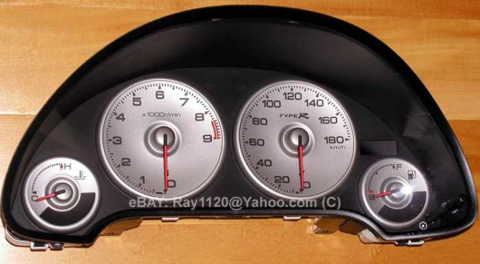

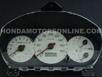

DC5
DC5
EP3
EP3

ส่วนตัวคิดว่า ไมล์ EP3 เข้ากันกับแผงหน้าปัทม์เดิมของ ES เรามากกว่านะครับ
ไมล์ DC5 พอใส่ไปแล้ว ด้านล่างตรงกลางมันจะเป็นช่องโหว่อยู่อ่าครับ แต่ว่า...
อันนี้ก็แล้วแต่ชอบนะครับ
สำหรับเวลาการดัดแปลงไมล์ EP3 ก็น้อยกว่าด้วยครับ ถ้าดูในรูปแป้นยึดด้านบน
จะยึดเข้ากับจุดยึดเดิมได้เลยครับ ส่วนจุดยึดด้านล่างซ้ายขวา 2 จุด มันจะแคบ
กว่าไมล์เดิม ES นิสนุง แต่แป้นรับด้านในหน้าปัทม์มีรองรับไว้อยู่แล้วเจาะนิดเดียวก็ใส่ได้
แต่เวลาใส่จะมีช่องว่างด้านข้างนิดนึงนะคับ เพราะทรงไมล์มันไม่เหมือนกัน
ของ ES จะบ้านออกด้านล่าง แต่ของ EP3 มันจะสอบเข้า ของผมที่ใส่อยู่ก็ใช้ฟองน้ำ
ตัดให้เข้ารูปใส่ปิดช่องว่างไว้ พี่ ohm ทำให้ ก็เนียนเรียบร้อยดีทีเดียวครับ นอกจากนี้
ก็ต้องแปลงสายไฟ สลับสายนู้นสายนี้นิสหน่อย เวลาใช้งานไฟที่ตัวเลข และเข็มไมล์
จะเป็นสีส้มครับ แต่ปรับหรี่แสงไฟที่เรือนไมล์ไม่ได้ และไม่มีสัญญาณไฟตัดหมอกครับ
เพราะ EP3 ไม่มีไฟตัดหมอก
งานนี้ยกเครดิตให้พี่เต้ es94 กะพี่โอม ohm บางกรวย ครับ ลองติดต่อพี่เค้าดูได้คับ
