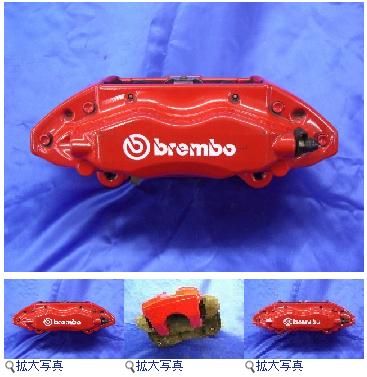

ปั๊มเบรค Brembo หน้า หลัง ของ FD ใส่กับ ES ได้ป่าวครับ
ตามนั้นเลยครับ มันสเปคเดียวกันกับของ DC5 รึป่าวครับ
แล้วถ้าจะเอามาใส่ ES ต้องแปลงเยอะมั๊ย ขอบคุณครับ
ตอนนี้เช็คราคามามันสูสีกันครับ
แต่ของ FD ดูมันสีสรรสดใสกว่าอะครับ
(อันบนของ DC5 อันล่างของ FD)

ไม่ไหวอ่ะครับ ใหญ่เกิน

น่าจะต้องแปลงหูยึดนะ

dc5 น่าจะง่ายกว่านะคับ ที่รู้มา fd หูจะใหญ่กว่า
ราคาห่างกันเยอะนะคับ

เคยอ่านในเวป FD เค้าบอก DC5 เอามาใส่ FD ต้องแปลงเยอะ ในทางกลับกันก็คงเหมือนกัน เอา FD2 มาใส่ใน ES น่าจะแปลงเยอะ

FD เดิมๆใช้จานใหญ่กว่าด้วยครับ
DC5 จาน 300
FD2 จาน 320 ครับ

แบบนี้ตรงหูยึดกะคอม้าของ fd2มันต้องยาวกว่าdc5 แน่เพราะจานมันใหญ่กว่า คล้ายๆของ r33gtsจาน296กะ r34 gttจาน 310 ซึ่งตัวปั้มทุกอย่างเหมือนกัน แต่หูยึดยาวไม่เท่ากัน

ของ FD. จะมีขนาดยาวกว่าประมาณ 1Cm ครับ ซึ่ง
รูน๊อตไม่ตรงกับตำแหน่งเดิมต้องแปลงจุดยึดใหม่ นิดนึง
จัดไปของสวยๆดีๆ
ปล.จริงใส่ของ DC5 ก็โอแล้วนะ ไม่ต้องแปลงขา แล้วแม๊ก dc5 ก็หลบcaliperให้อยู่แล้ว
จัดไปของสวยๆดีๆ
ตกลงที่มันยาวกว่า 1เซน เป็นที่ขาของปั้มเบรกหรือหรือว่าขาตรงคอม้ากันแน่ครับ
