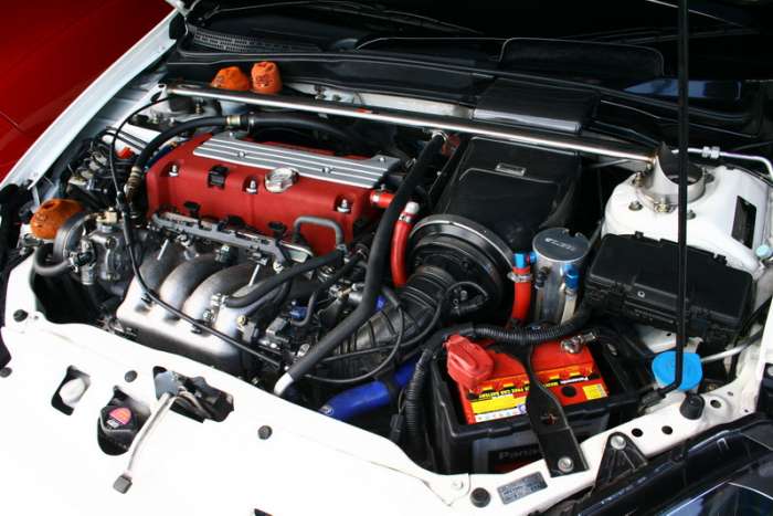

ตอนนี้ช่างมาเปลี่ยนให้ที่บ้านเรียบร้อยแล้วครับ หมดไป 1900 บาท Panasonic กึ่งแห้งครับ
รูปประกอบเป็นรูปจากเพื่อนบิ๊กนะครับ

เห็นรูปตกใจหมด นึกว่า ประทานลง K20 ไปแล้ว
