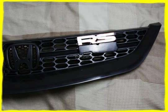

พฤหัส, 5 พฤศจิกา 2009 16:56 - กระจังหน้า RS ใส่ ES 03 รูยึดไม่ตรงกัน
ได้กระจัง RS(ก๊อปจากในคลัป) มาก๊าบอยากหล่อกับเข้าบาง ตอนใส่รองเอาเข้าไปวางดู รูที่ยึดกิ๊ป 4 ตัวไม่ตรงกันเลย งงเลยคราวนี้ จะทำยังดีวา
เคยอ่านเจอกระทู้ในคลับว่าจะต้องเปลี่ยนบังหม้อนำของ01-02 แต่รูยึดไม่เหงมีบอกเลยว่าไม่ตรงกัน ผู้รู้ช่วยที่ก๊าบ

ลองอ่านกระทู้นี้ดูหรือยังครับ
- ได้กระจังหน้า RS แท้มา ใส่ 03 ไม่ได้
- ซื้อกระจังหน้าแต่ง 2001 มา ใส่ 2003 ไม่ได้ครับ
kobon พิมพ์ว่า:
ถ้ารถ 03 ต้องเอาบังหม้อน้ำของ 01 มาใส่คร้าบผม
bandai_join พิมพ์ว่า:
มาคอนเฟิร์ม ครับ ผม 03 ใส่กระจัง RS เหมือนกัน
ด้านล่างที่ติดกับกันชน จะไม่แนบสนิทนะครับมีร่องเหลือนิดหน่อย ใช้กาวสองหน้าของ 3M เดินขอบด้วยนะครับ จะได้เพิ่มความเนียน
ส่วน ตรงตัว H ใช้ของด้านหลังมาใส่ได้เลยครับ ขนาดพอดีๆ แต่ถ้าจะหา H แดง ก็ไม่ว่ากัน อิอิ
ได้รับคำขอบคุณจาก: kobon  BeeBird  Saka

ไมตรงหรอกคับ ถ้าเอามาใส่กับกันชน03อ่ะ ต้องเจาะรูใหม่เอาอ่ะคับที่ยึดปริ้นล๊อกอ่ะ แต่ที่มันเป็นเกลียวปล่อย มันตรงคับ เคยใส่แล้ว....

ไม่น่ายากนะรูถ้าไม่ตรงก็เจาะใหม่เลยยังไงก็อยู่ด่านในมองไม่เห็น
ว่าแต่เพิ่งรู้ว่า03 รูยึดกระจังไม่ตรง นึกว่าแค่เปรี่ยนบังหม้อน้ำแล้วใส่ใด้เลย

ศุกร์, 6 พฤศจิกา 2009 15:05 - ได้กระจังหน้า RS แท้มา ใส่ 03 ไม่ได้
V_ES พิมพ์ว่า:
ตามนั้นเลยก๊าบ ต้องเจาะรูใหม่เอาอ่ะคับที่ยึดปริ้นล๊อกอ่ะ แต่ที่มันเป็นเกลียวปล่อย มันตรงคับ เคยใส่แล้ว.... แก้ปัญหาโดยให้ช่างเจาะยึดใหม่ให้แล้วก๊าบ แต่งงว่าบางท่านบอกว่าใส่ได้เลยรูตรง บางท่านรูไม่ตรง มันเปงเพาะอะไรเนีย ตอนแรกคิดว่าโดนอู่ตอนเก็บรอยสีเปลี่ยนกันชนสะเระ
ขอบคุณสำหรับช่วยเหลือก๊าบ ใครมีบังหม้อนําจะบริจาคหรือขายราคาไม่แรง ทิ้งเบอร์ไว่นะก๊าบเดียวโหลๆๆไป

เจาะครับ ผมใส่กระจัง RS แท้ในกล่องมีแถมบังหม้อน้ำมาด้วยใส่กับกันชน 03

ใส่ตรงเลย ครับ ไม่มีปัญหา ไม่ต้อง เจาอะอะไรให้เสียรถ แต่อย่างที่บอกครับ ด้านล่าง ระหว่าง ขอบล่างกันชน (เดิม เป็นของ โครเมียมอ่ะ)กับกระจัง RS มันจะ ไม่แนบกัน นิดนึง ต้องเดิน 3M ครับ จะได้เนียนๆ เลย
ส่วนโลโก RX ผมติดเรียบร้อยแล้ว
อันนี้ดูกันเต็มๆ ครับ รถ 03 บ้านๆ ของผม
ลองดูดีดี ครับ ที่ผมบอกว่า มันไม่แนบสนิท ต้องใช้ 3M เดินขอบ อ่ะครับ แต่ผมยังไม่ได้ติด 3M นะครับ
กระจัง RS + บังหม้อน้ำ 01 + Logo RX อิอิ ( ของคุณ เอทครับ )
เปรัยบเทียบ กันชัดๆ กับกระจังเดิม ครับ
สังเกตุ ครับ กระจัง เดิม ใช้พุก 8 ตัว กระจัง RS ใช้ 4 ตัว ที่เหลือยึดด้วย เกลียวปล่อยครับ

กระจังหน้า RS, RX 01-03
ใส่ได้เลยครับ
แต่ถ้าเป็นปี 03 ที่ Minor change แล้ว
ต้องหาบังหม้อน้ำ 01-02 มาใส่
ปกติถ้าเบิกศูนย์ จะมีของมาให้ครบเซตเลย
ทั้งกระจัง โลโก้ และบังหม้อน้ำ

พฤหัส, 25 สิงหา 2011 18:43 - ได้กระจังหน้า RS แท้มา ใส่ 03 ไม่ได้
ใส่ได้ เพราะใส่อยู่ RS ด้วย
