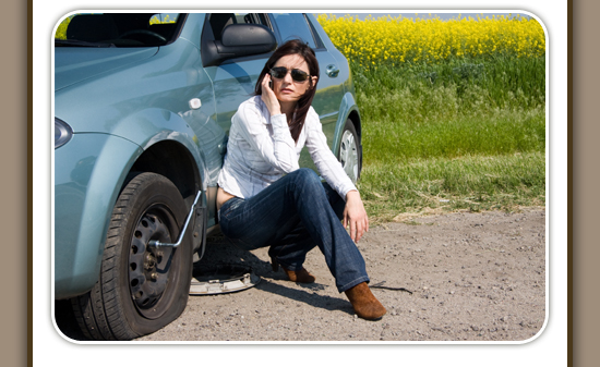

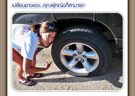

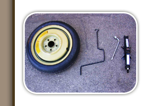

ยางแบน-ยางรั่ว เป็นเรื่องที่ใครก็ไม่อยากให้เกิดทั้งนั้นล่ะครับ โดยเฉพาะตอนที่กำลังขับอยู่บนท้องถนน ถ้าตอนช้าๆ หรือรถติดนี่ยังไม่เท่าไหร่ แต่หากเป็นตอนที่กำลังเมามันกับคันเร่ง (วิ่งเป็น 100) ล่ะก็ อันตรายไม่น้อยเลยทีเดียวล่ะครับ ถึงตอนนั้นคงทำอะไรไม่ได้มากไปกว่าตั้งสติ และอย่าเลี้ยวหรือเบรครุนแรงเป็นอันขาด ให้ผ่อนคันเร่ง, ประคองพวงมาลัยและแตะเบรคอย่างแผ่วเบาที่สุด รอจนกระทั่งความเร็วเริ่มลด แล้วค่อยจอดในที่ๆ ปลอดภัย
เมื่อยางแบน อาการที่สัมผัสได้เลยก็คือรถจะหนืดๆ พวงมาลัยจะหนักกว่าปกติ การทรงตัวจะแปลกไป (ต้องหมั่นจับอาการของรถด้วยนะครับ) เอาเป็นว่าพอคุณหาที่จอดที่ว่าปลอดภัยได้แล้ว ก็ลองสำรวจดูด้วยว่าพื้นบริเวณที่จะต้องขึ้นแม่แรงนั้นว่า มีความแข็งและได้ระดับ (ไม่เอียง) พอที่จะยกรถขึ้นมาได้อย่างปลอดภัย และต้องแน่ใจนะครับว่าท้ายรถจะต้องมีแม่แรง, บล็อคถอดล้อกับยางอะไหล่อยู่ครบ เพราะถ้าขาดอย่างใดอย่างหนึ่งไปก็ป่วยการครับ จริงๆ ขั้นตอนในการเปลี่ยนยางนั้น ก็เหมือนกันทั้งผู้หญิงผู้ชายนั่นแหละครับ เพียงแต่ว่าของคุณผู้หญิงนั้นอาจจะต้องเพิ่มตัวช่วยในการทดแรง อย่างถุงมือ (หนังหรือผ้าก็ได้ครับ) กากบาทกับท่อโลหะ
ขนาดเส้นผ่าศูนย์กลาง 1.5 นิ้ว ยาวซัก 2-3 ฟุต สำหรับต่อกับบล็อค (หรือกากบาท) ถอดล้อเพื่อทดแรงนั่นเองล่ะครับ อ้อ อย่าลืมศึกษาคู่มือด้วยนะครับ ว่าจุดที่เราต้องเอาแม่แรงขึ้นนั้นอยู่ตรงไหนด้วยนะครับ

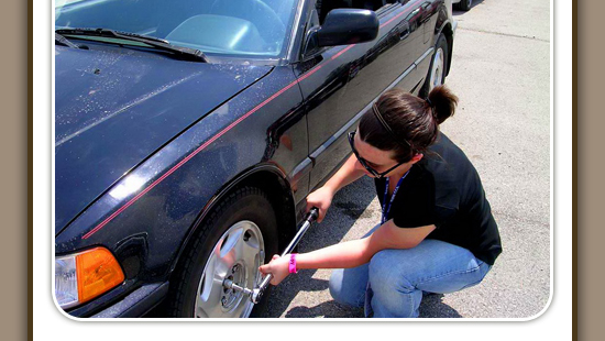

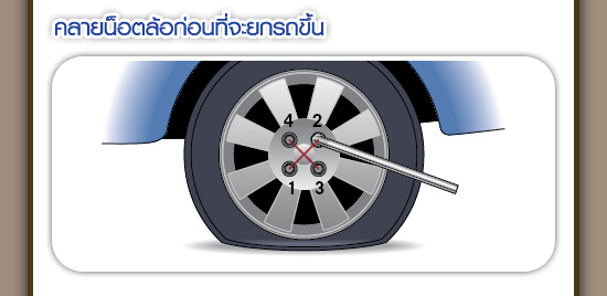

อันดับแรกให้คุณผู้หญิงกดสวิทช์ไฟฉุกเฉินและดึงเบรคมือไว้ก่อนเลยครับ ถ้าเป็นรถเกียร์อัตโนมัติให้ใส่เกียร์ไว้ที่ตำแหน่ง P ด้วยนะครับ และถ้าจะให้ชัวร์ก็ให้หาไม้แบนๆ หรือก้อนหินมาหนุนล้อ (ตรงข้ามกับด้านที่เราจะถอด) เพื่อกันรถไหลด้วยครับ จากนั้นก็ไปหยิบเอาแม่แรง+ตัวขัน, ถุงมือ, บล็อคถอดล้อ (หรือกากบาท) และยางอะไหล่มารอที่ล้อและยางตัวต้นเหตุ (ที่ทำให้เราต้องเสียเวลา) ได้เลยครับ เริ่มจากสวมถุงมือก่อน แล้วค่อยสวมบล็อคถอดน็อตล้อเข้ากับน็อตล้อวงที่มีปัญหา ตามมาด้วยท่อโลหะสำหรับสวมเข้ากับบล็อคถอดล้อเพื่อทดแรงอีกที แต่เวลาออกแรงขันต้องมั่นใจนะครับว่าตัวบล็อคนั้นสัมผัสเต็มพื้นที่ของน็อตล้อ ไม่งั้นอาจทำให้ล้อเป็นรอยหรือถึงกับล้มไม่เป็นท่าได้เลยนะครับ

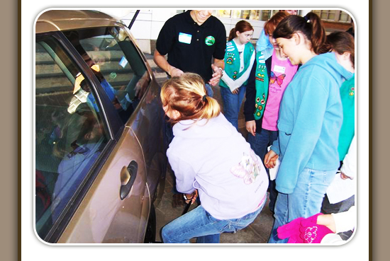

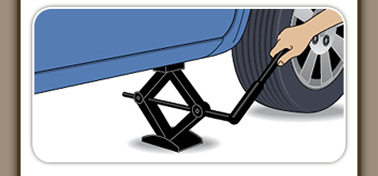

ที่ต้องคลายน็อตล้อก่อนก็เพราะว่าเมื่อยกรถขึ้น เราจะไม่สามารถเอาชนะแรงขันที่ใช้ล็อคล้อได้นั่นเองล่ะครับ ซึ่งแหล่งข้อมูลบางที่ยังแนะนำให้เราถอดน็อตล้อในแบบทแยงด้วย ส่วนจะทแยงยังไงไว้อ่านตอนขันน็อตล้ออีกทีครับ จนเมื่อคลายน็อตครบทุกตัวแล้ว ก็ให้เอาแม่แรงเข้าประจำการที่จุดขึ้นแม่แรงได้เลยครับ แล้วค่อยๆ ขันจนล้อลอยเหนือพื้นเล็กน้อย ประมาณซัก 5 ซม. ตรงจุดนี้ ?นาย T? ก็มี
ทริคเล็กๆ เพื่อช่วยให้การถอดเอาล้อออกนั้นง่ายขึ้นอีกนิด โดยให้เอาเท้าคอยดันด้านล่างของล้อเอาไว้ครับ เพราะถ้าไม่ดันเอาไว้ น้ำหนักของล้อและยางจะคอยฝืนตัวน็อต ทำให้หมุนออกยากกว่าปกติครับ

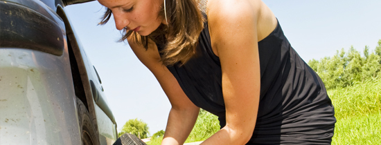

จนกระทั่งได้ยกเอาล้อและยางออกจากดุมได้แล้ว (หนักหน่อยแต่คงไม่เกินความสามารถ) ก็ถึงคราวของล้อที่แสนสบายที่สุด (วันๆ เอาแต่นอนอุตุอยู่ท้ายรถ) ที่สามารถยกขึ้นประกบกับดุมล้อได้ทันที และก็เช่นเดียวกับตอนที่เราเอาล้อออก ให้ใช้เท้าคอยพยุงน้ำหนักของล้อและยางเอาไว้ ซึ่งจะช่วยให้เราขันน็อตล้อ (ด้วยมือเปล่า) ได้ง่ายกว่า และการที่เราใช้เท้าคอยดันเอาไว้ ก็ยังช่วยล็อคตำแหน่งของล้อให้อยู่กับที่ได้อีกนิดนั่นเอง จากนั้นให้เอากากบาทขันน็อตล้อให้แน่นที่สุดเท่าที่เราจะล็อคล้อเอาไว้ได้

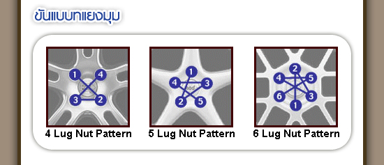

เมื่อขันน็อตล้อจนมั่นใจว่าแน่นสุดความสามารถแล้ว ก็ให้เอาแม่แรงลง (อย่างนุ่มนวล) ได้เลยครับ แล้วเอากากบาทสวมกับท่อโลหะขันน็อตล้อแบบทแยง เพื่อให้ล้ออยู่ในจุดกึ่งกลางที่สุด การขันทแยงคือการขันฝั่งตรงข้าม ยกตัวอย่างแบบน็อตล้อ 4 รู ก็ให้ขันด้านบนสุดก่อน ตามด้วยตัวล่างสุด แล้วค่อยย้ายไปด้านซ้ายและขวาเป็นลำดับสุดท้ายครับ ส่วนแบบ 5 รู ก็เอารูบนสุดเป็นเกณฑ์ แล้วตามด้วยล่างซ้าย, บนขวา, บนซ้ายและสุดท้ายกับล่างขวาครับ จากนั้นก็ย้ายเอายางที่แบนและเครื่องเคียงต่างๆ เข้าประจำการยังตำแหน่งเดิมๆ ที่เคยอยู่ได้เลยครับ

อย่างที่ ?นาย T? เคยบอก ว่าเราจะต้องหมั่นตรวจเช็คแรงดันลมยางอะไหล่เสมอๆ ทั้งนี้ก็เพื่อเตรียมรับมือกับสถานการณ์แบบนี้นั่นเองล่ะครับ (แม้ว่าจะไม่มีใครตั้งใจให้เกิดก็ตาม) แต่ทั้งนี้ทั้งนั้นก็ต้องดูสภาพแวดล้อมโดยรอบด้วยนะครับ ไม่ใช่ว่ารถไปยางแบนในที่เปลี่ยวยามค่ำคืน อันนี้คุณผู้หญิงอาจต้องยอมเสี่ยงบดยางช้าๆ ไปยังที่ๆ ปลอดภัยแทนดีกว่า (มั๊ย ?) ครับ
