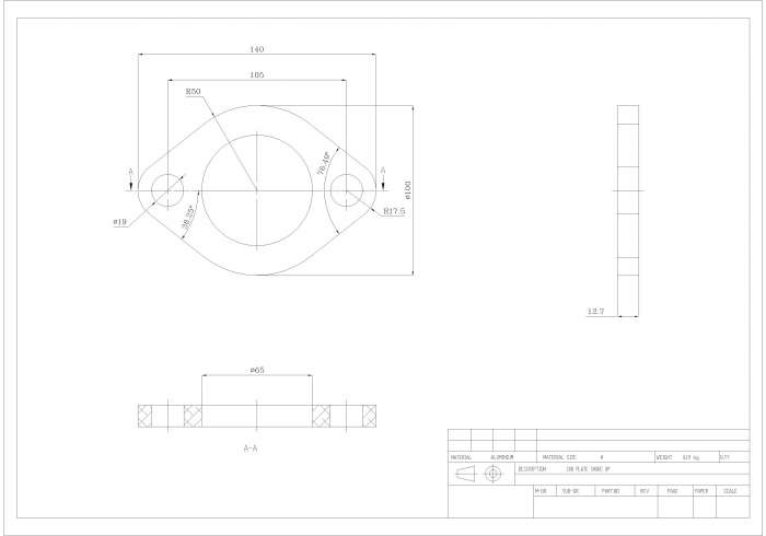

เสาร์, 10 ตุลา 2009 09:07 - รถผมท้ายห้อยคับ ช่วยที
ผมมีแบบสเปเซอร์ที่ทำขึ้นเองครับเผื่อเป็นประโยชน์ เอาไว้รองตรงหัวโช๊คนะครับ เป็น Aluminim เกรด ธรรมดาครับ

kim_possible พิมพ์ว่า:
เยี่ยมเลยครีบ
เขียนแบบเก่งนะคับเนี่ย เยี่ยมเลยคับ นับถือๆ
รองสเปเซอร์เลยคร้าบ ร้านพี่ใหม่ จบเลยย

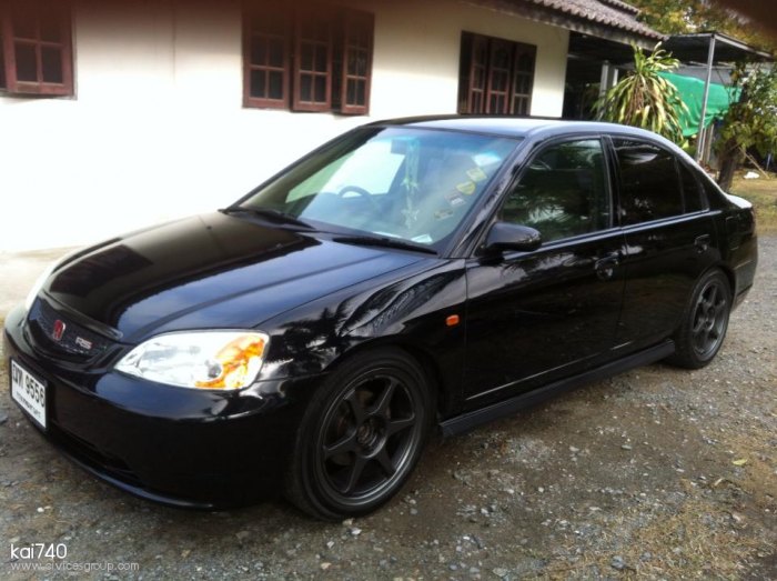

อาทิตย์, 3 กุมภา 2013 21:41 - ท้ายห้อยทำไงดีอ่ะครับ
อยากเอาขึ้นสัก1นิ้วอ่ะครับเป็นโช๊คdc5ต้องทำยังไงครับขอคำปรึกษาหน่อยยังไม่กล้าเอาไปทำครับ
มองๆแล้วรู้สึกมันด้อยๆไปนิดอ่ะครับแนะนำหน่อย

อาทิตย์, 3 กุมภา 2013 22:00 - รถผมท้ายห้อยคับ ช่วยที
ไม่รู้ว่าตอนนี้ สภาพโช้คเป็นไงบ้าง แต่ถ้ายังแน่นๆอยู่ไม่นิ่มย้วย
ก็แค่ใส่สเปเชอร์หลัง สักครึ่งนิ้วก็จะได้ความสูงที่ต้องการ
แก้ไขล่าสุดโดย เมื่อ อาทิตย์, 3 กุมภา 2013 22:00, ทั้งหมด 1 ครั้ง (ดูทั้งหมด)
ได้รับคำขอบคุณจาก: kai740

อาทิตย์, 3 กุมภา 2013 22:02 - รถผมท้ายห้อยคับ ช่วยที
รองสเปเซอร์หลังขึ้นเท่านั้นคับ
ES ใส่สปริงโหลดไม่ว่าตัวไหน หน้าก็ลอยคับ
ต้องตามสเตปไปคับ รองหลัง เลื่อนเบ้าหน้าลงสุดคับผม หล่อแน่นอนคับผม

tokmun002
ตอบ: 1737
ได้รับคำขอบคุณ: 1331
ให้คำขอบคุณ: 1705
ที่อยู่: พระประแดง
อาทิตย์, 3 กุมภา 2013 22:16 - รถผมท้ายห้อยคับ ช่วยที
เหมือนลิ้นหน้าไม่ได้ใส่ป่าวครับมองไม่ชัด!!
