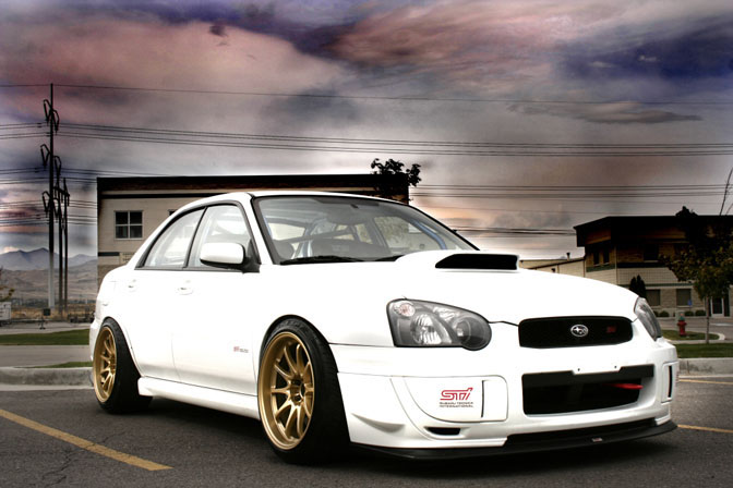

ศุกร์, 9 ตุลา 2009 23:59 - สอบถามเรื่อง offset ครับ
หน้า 8 off+28 หลัง 9 off+30
จะใส่ได้มั้ยครับ

หน้าไม่รู้อ่ะครับ แต่หลังนี่ไม่ได้แน่นอนคับ

ไม่น่าจะได้ทั้งหน้าและหลังเลยครับ เยอะมากๆครับ ถ้าไม่ติดก็ล้นเกินครับ
เสาร์, 10 ตุลา 2009 15:42 - สอบถามเรื่อง offset ครับ
ผมว่าแม็กกว้างเกิน กินแรงเครื่อง ผมว่าอย่าเกิน 7.5 เลย

ม่ายด้ายคร้าบมากเกิ๊น..................ล้นๆๆๆ

ล้นเกินครับ หน้าถึงขับตรงไม่ติด พอตอนเลี้ยวล่ะครูดแน่^^"

ผมว่าไม่น่าได้ ครับ
ถึงได้ ก็ไม่น่้าใส่ครับ
เพราะล้อหน้าเวลาเลี้ยวก็อาจจะติดซุ้มล้อด้านใน
ล้อหลัง ถ้าโช็คไม่แข็งพอยางก็อาจจะครูดกับซุ้มล้อ
เวลาเจอเนิน

หน้า8+28 หลัง 9+30 ใส่แล้วประมาณเนี้ยอะครับ ไหวไหมครับ
ใส่แล้วแบบนี้โอเคปะ
ใส่แล้วแบบนี้โอเคปะ

ผมว่าสำหรับ ES ประมาณ 6.5-7.5 off +38 ถึง +42 โอเคสุดแล้วนะ
