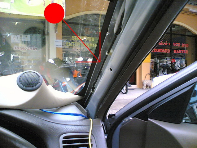

สายไฟที่อยู่ตรงเสาหน้าด้านคนขับ มีเทปสีดำพันอยู่ ไม่ทราบว่าเป็นไฟของอะไรครับ เห็นมี2เส้น ไม่รู้ว่าอันไหนขั้วอะไร พอดีว่าจะทำไฟส่องเท้าครับผม จากกระทู้เก่าๆนั้น รูปไม่ขึ้นแล้วอะครับ รบกวนด้วยนะครับ กลัวผิดพลาดแล้วจะพังเอาง่ายๆ ขอบคุณครับ

น่าจะเป็นสายไฟตรงกระจกมองหลังนะคับ ที่ไว้ดูแผนที่หรือดูไรเวลามืดๆหรือสาวๆไว้แต่งหน้าอ่ะคับ อิอิ

ถ้าไม่พลาดนะครับ มีสายไฟอยู่ 3 เส้นถ้าจำไม่ผิด
1.สายไฟสีเขียวแดง มาจาก limit sw. ที่ประตู (เวลาเปิดประตูรถไฟเพดานติดอ่ะครับ)
2.ขาวฟ้าเป็นไฟ 12 V.ครับ
3.สายไฟเส้นสีเทา น่าจะไปที่ไฟส่องแผนที่ ( ตรงกระจกมองหลัง )
ผิดพลาดประการใด ต้องขออภัย

kunshybeer08 พิมพ์ว่า:
2.ขาวน้ำเงินเป็นไฟ 12 V.ครับ
ผมว่า น่ามีแค่ 2 เส้นนะ ที่เห็นว่ามันมี 3 เพราะอีกอันเป็นเส้นพลาสติกเฉยๆ
1.เป็นไฟบวก 12V
2.สายกราวด์ของไฟเพดาน
สีของสาย ตามกระทู้ DIY นี้ เขาว่าไว้ตามนี้ พอดีผมไม่ได้เอาวงจรมาเลย ขออ้างอิงของคุณ บาส
http://www.civicesgroup.com/forum/topic87
อ้างอิงจาก:
สาย ขาว/ฟ้า เป็นไฟบวก
สาย เขียว/แดง เป็นไฟลบ
ส่วนไฟอ่านแผนที่ มันก็เอาสายเส้นที่ 1. ไปใช้งาน แล้วมันก็อาศัยลงกราวด์ที่ตัวถังของรถเอา เลยใช้สายแค่เส้นเดียว

ถ้าจะต่อไฟส่องเท้า ก็ ตรงนั้นเลยครับ ผ่าเอา สายด้านในออกมา จะมี สาย 2 เส้น เอา สายไฟพ่วงจากตรงนี้ได้เลย ต่อให้ถูกขั้วนะ ครับ ไม่งั้น LED ไม่ติด

พุธ, 7 ตุลา 2009 12:35 - รบกวนอีกเรื่องครับ

ขอบคุณครับพี่โอ๋ ที่ชี้ทางสว่างครับ คิดดูอีกที ช่ายเลยครับพีี่ ที่ไฟส่องแผนที่มันก็มี sw. on/off นิเนอะ
ก็เลยเอา 12 v.มาเส้นเดียวพอ อีกเส้นก็กราวน์ตัวถัง ฮิ ฮิ ไมเรื่องแค่นี้ผมคิดไม่ออกน่า....าา ผิดพลาดอย่างแรง ขอโทษ จขกท. ที่ให้ข้อมูลที่ผิดครับ คาราวะพี่โอ๋จริงๆ

มี2เส้นครับ
แนะนำค่อยๆปลอกสายนะครับ เพราะสายมันตึง ง่ายต่อการขาด
และถ้าต่อไฟส่องเท้าก็อาศัยสลับสายดูก็ได้ครับ
