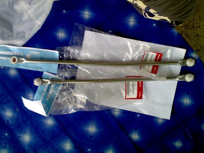

ขับรถcivic dimensoin คะ เวลาปัดน้ำฝนแรงๆ ตัดก้านจะไปฟาดขอบด้านล่างเสียงดังมาก พอตั้งให้มันสูงขึ้น ตัวก้านมันเวลาหยุดมันเลยขอบกระจกขึ้นมาเยอะเลย เกิดจากอะไรค่ะ

ตัวพลาสติกรองคันชักชุดที่ติดมอเตอร์ปัดน้ำฝนมันน่าจะแตกครับ พอมันแตกแกปตรงนั้นมันจะเยอะเวลาเหวี่ยงขึ้นลงจะไม่อยู่ที่เดิมครับต้องถอดฝาครอบสีดำด้านบนถึงจะเห็นครับ ไปเปลี่ยนที่ศูนย์เลยครับราคาหลักร้อยถ้าใช้ไปนานๆ กระจกจะเป็นรอยครับ ผมเป็นมาแล้ว

เสาร์, 25 กรกฎา 2015 01:00 - ที่ปัดน้ำฝนมันตีขอบกระจกเสียงดังมากๆค่ะ
Noynisa Yensuk พิมพ์ว่า:
สอบถามหน่อยค่ะ..
ตัวนี้เลยครับ
