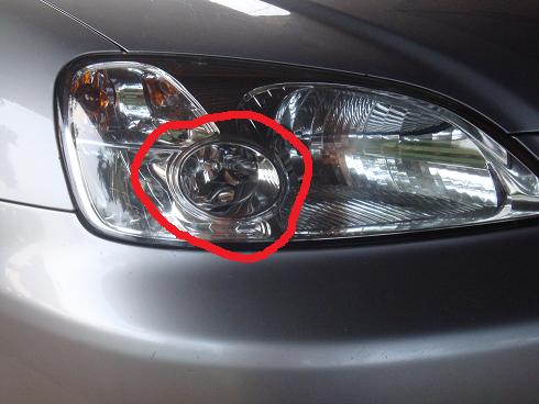

ดวงนี้ค่ะ ซ่อมได้มั้ยคะ
ไฟรถไม่ติดข้างนึงค่ะ

1.ซื้อหลอดมาเปลี่ยน.......
2.เปลี่ยนหลอดแล้วไม่ติด ต้องไล้สายไฟดู..........ส่วนฟิวไม่น่าขาดเพราะถ้าขาดต้องดับ ทั้ง 2 โคมเลย

ตามข้างบนเลยครับ เค้าเรียกว่าหลอดไฟหรี่หน้าครับ ราคาไม่น่าเกิน20บาทขนาดเท่าปลายนิ้วก้อยแหล่ะครับ

ไฟหรี่น่าจะขาดครับถอดออกมาส่องก็เห็นครับว่าขดลวดข้างในหลอดขาดรึป่าว ถ้าขาดก็ถือโอกาสเปลี่ยนเป็นแอลอีดี สีขาวเลยครับ แต่ถ้าหลอดไม่ขาดนี่ซิ ไล่สายไฟกันสนุกล่ะครับ

หลอดขาดครับ ซื้อมาเปลี่ยนเองได้ครับ ง่าย ไม่ยาก
แต่ถ้าไปให้ช่างเปลี่ยนก็โดนค่าแรง แพงกว่าค่าหลอดครับ

ถ้าจะเปลี่ยนหลอดเอง ยากหน่อย ครับ คือต้อง เเกะ พลาสติดซุ้มล้อด้านนั้นๆ ออก แล้วล้วงๆๆๆ มือเข้าไป ด้านใน พยายามหมุนขั้วหลอดออกมา ครับ จากนั้น เปลี่ยนหลอด และใส่กลับคืนที่เดิมโล๊ด ถ้าผิดพลาดยังไง ก็ รอ กูรู อีกมีนะครับ

ซื้อหลอดมาเปลี่ยนเอาครับ
เปลี่ยนยากหน่อยครับ
ต้องเอามือล้วงเข้าไปในซุ้มล้อ
