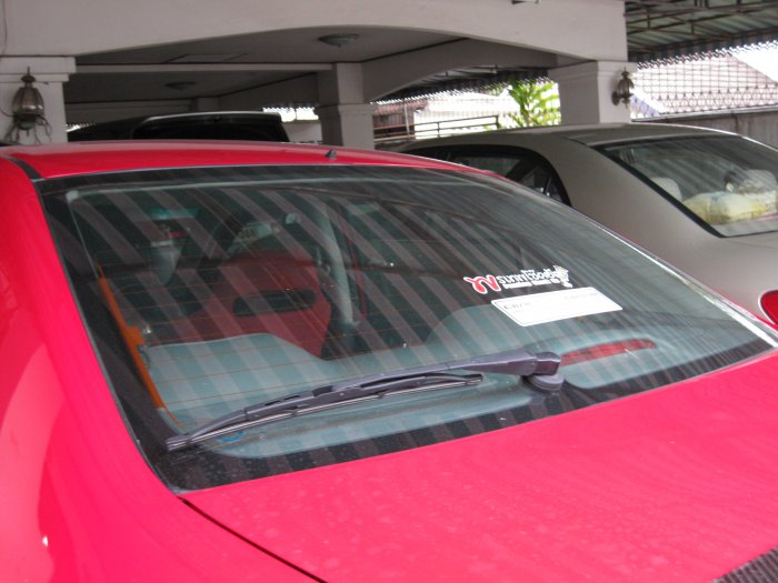

จันทร์, 31 พฤษภาคม 2010 18:06 - อยากใส่ปัดน้ำฝนหลังจังครับ ขอคำแนะนำหน่อยนะครับ
potae99 พิมพ์ว่า:
Tom-Acc พิมพ์ว่า:
ผมใส่แบบหลอกครับ โดนส่วนตัวนะครับผมว่าใส่ของแท้ที่มันปัดได้แต่รถแต่งส่วนใหญ่ที่กระจกหลังชอบติดสติกเกอร์
เวลาปัดมันคงโดนสติกเกอร์ขาดหมดเลยนะครับใส่แบบหลอกใครจะไปรู้กับเรา ส่วนเรื่องความปลอดภัยผมติดมา2ปีกว่าแล้วไม่เคยหลุดเลยครับ แถมประหยัดได้มากเลยครับ 600 กับ 20000
ขอดูรูปหน่อยได้ป่ะคับ
ผมเอาของcefiro มาใส่ครับ (ของปลอมนะครับแต่ซื้อกับคนในคลับcefiroครับ) ขนาดมันอาจยาวไปนิดนะครับ

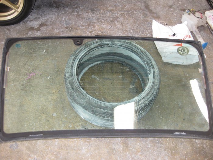

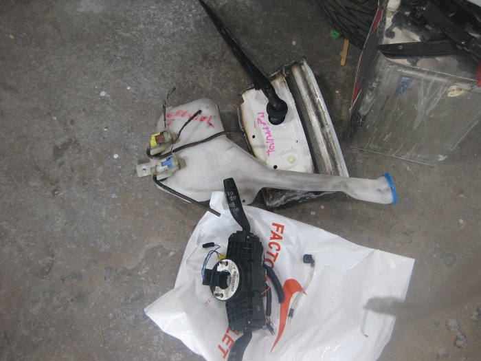

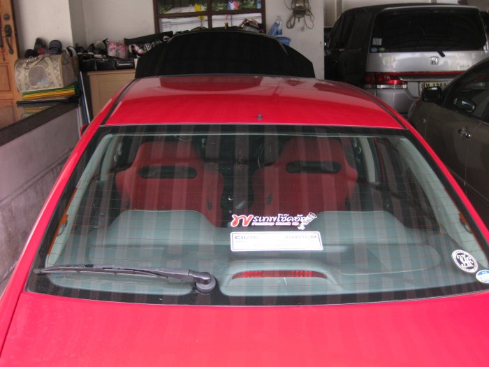

จันทร์, 31 พฤษภาคม 2010 18:24 - อยากใส่ปัดน้ำฝนหลังจังครับ ขอคำแนะนำหน่อยนะครับ
ถ้าได้แบบครบๆก็ต้องมี แผงซาวหลัง มอเตอร์ ก้านปัด ตัวฉีดน้ำบนหลังคา สวิตช์ที่คอพวงมาลัย กระปุกฉีดน้ำแบบ 2 มอเตอร์ (ถ้าใส่ตาเหยี่ยวก็เอากระปุกของเดิม เจาะใส่มอเตอร์เพื่มครับ) กระจกเขียวบานหลัง
เมื่อมาอยู่บนรถ
เมื่อมาอยู่บนรถ
กระจกเขียวๆ
กระจกเขียวๆ

คุณหนุ่มจบมาทั้งหมดเท่าไหร่อะคับ ของ+ติดตั้ง

สวยมากเลยแต่ราคาแรงมากด้วยตามความสวย

บอกได้คำเดียวว่าสวยมากๆ~ ~

ได้ของมา 17500 ติดตั้ง 1800 ครับ
โอ้ว เยี่ยมเลย ราคาแรงจัง ไม่เหมือนพวกEVOน้อ ไม่เกิน1x,xxx
