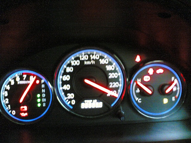

จันทร์, 28 กันยา 2009 08:28 - รบกวนเพื่อนๆ เรื่องไฟหน้าปัท์มครับ ผม มันกระพริบ
ถ้าทำการ check ไมล์แล้วจะขึ้นอย่างนี้ครับ
ไฟจะติดทุกดวง........ แต่เอ ทำไมไฟ n กับ r ไม่ติดหว่า :(

พฤหัส, 15 ตุลา 2009 18:06 - รบกวนเพื่อนๆ เรื่องไฟหน้าปัท์มครับ ผม มันกระพริบ
boy_nsm พิมพ์ว่า:
โอ้ววว รอบเกือบ 9000 ความเร็ว 240 มิตไมล์ เครื่องฮิต น้ำมันไม่ลดเลย แรงจิงๆ
ขำขำนะเพ่ ไม่อยากให้เครียด อยากรู้ด้วยเหมือนกาน จะได้ประดับความรู้
