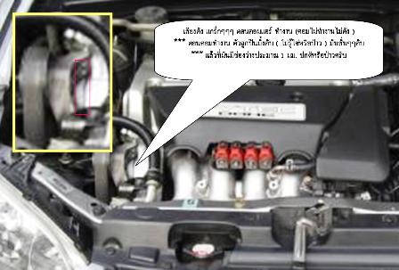

จันทร์, 27 กุมภา 2012 16:38 - อยากถามพี่ๆเรื่องแอร์ทำงานแล้วจะมีเสียงดังครับ
คือว่ารถผมเวลา แอร์ทำงาน จะมีเสียง แกร๊ก แกร๊ก แกร๊ก แถวๆคอมแอร์ เวลาแอร์มันตัดเสียงนั้นก็หาย มันเกิดจากสาเหตุอะไรหรอครับ
แต่แอร์ก็เย็นฉ่ำปกตินะครับ ก้มไปดูที่พัดลมก็ปกติไม่มีเสียง รถผมวิ่งมา 14,0000 กิโล หรือว่าเป็นที่ คลัชแอร์ หรือว่า คอมแอร์ ครับ
ควรแก้ไขยังไงครับเปลี่ยนคอมแอร์ใหม่เลยดีมั้ย หรือว่าซ่อมยังไงครับ รบกวนพี่ๆฃ่วยตอบทีครับ

จันทร์, 27 กุมภา 2012 17:42 - คอมแอร์เริ่มดังแกรกๆ เปลี่ยนหรือซ่อมดี
อ้างอิงจาก:
แต่แอร์ยังเย็นฉ่ำอยู่เลยนะครับใช้ได้ปกติ เพียงแต่เวลาแอร์ทำงานมันมีเสียงดังไม่น่าฟังเลยอะ รถเงียบๆพอแอร์ทำงานที รถหมดราคาเลย
ลูกปืนคลัทซ์คอมแอร์ใกล้ลาโลกครับ

จันทร์, 27 กุมภา 2012 20:53 - คอมแอร์เริ่มดังแกรกๆ เปลี่ยนหรือซ่อมดี
ที่เคยเจอคือ หน้าครัชคอมพ์แอร์มันจับไม่สนิท มันจะดังเหมือนเหล็กกระทบกันครับ เปลี่ยนหน้าครัชซะก็หายละครับ
อีกอย่าง ก็ลูกปืน แต่จะดังไม่เหมือนกันครับ ถ้าลูกปืน จะดังตลอดนะ ถ้าผมจำไม่ผิด
อันสุดท้าย คอคอมพ์สึก เปลี่ยนยกลูก T^T โดนมาแย้วววววว

อังคาร, 28 กุมภา 2012 07:39 - คอมแอร์เริ่มดังแกรกๆ เปลี่ยนหรือซ่อมดี
อ้างอิงจาก:
ลูกปืนตัวที่ซีลสีแดงๆนั่นแหละเจ๊ง ฟันทื้ง เอ๊ย ฟันธง ถ้าส่ออาการว่าลูกปืนที่คอคอมเพลสเซอร์แตก เวลาเครื่องยนต์ทำงานไม่ว่าจะปิดแอร์หรือเปิดแอร์ก็จะมีเสียงดังตลอด แต่เคส จขกท. บอกว่าดังแค่ตอนแอร์ทำงาน ก็ชี้ชัดๆไปเลยว่าลูกปืนคลัทซ์ครับ
สนนราคาค่าซ่อม
ถ้าของเทียม คลัทซ์เซ็ท+ฟิวคอยล์+ค่าแรง ไม่ควรเกิน3000
ถ้าแท้กำไว้สัก 7000
ปล.รีบซ่อมซะนะเดวปล่อยไว้นานๆอาจจะโดนอย่างที่หลายๆท่านโดนมา ยกคอมพ์ใหม่เลยครับพี่น้อง

พุธ, 29 กุมภา 2012 13:53 - คอมแอร์เสียงดัง แกร็กๆๆๆ เวลาคอมทำงาน คอมไม่ทำงานไม่ดัง หุๆๆโรคติดต่อ
Es 2.0 ตาเหยียว 2004 วิ่ง 190,000 ติดแก็ส หัวฉีด LPG
เสียงดัง แกร็กๆๆๆ ตอนคอมแอร์ ทำงาน (คอมไม่ทำงานไม่ดัง )
*** ตอนคอมทำงาน ตัวลูกปืนมั้งคับ ( ไม่รู้ใช่หรือป่าว ) มันสั่นๆๆคับ
*** แล้วที่มันมีช่องว่างประมาณ 1 มม. ปกติหรือป่าวครับ
พี่ๆๆๆช่วยบอกที่ ผมอยู่ระยอง หรือ มีร้านแนะนำ ร้านข้างโลตัสไม่เอานะครับเข็ดแล้วววววววววววว
indyman01
เข้าร่วม: 22 ตุลา 2008
ตอบ: 605
ได้รับคำขอบคุณ: 834
พุธ, 29 กุมภา 2012 13:58 - คอมแอร์เริ่มดังแกรกๆ เปลี่ยนหรือซ่อมดี
ลูกปืนคอมแอร์แตกละครับ
ถ้ายังใช้รถอีกนานเปลี่ยนคอมลูกใหม่เลยครับ ถ้าซ่อมก็อยู่ได้ 1-2 ปี ครับ
ได้รับคำขอบคุณจาก: Tawanjang
