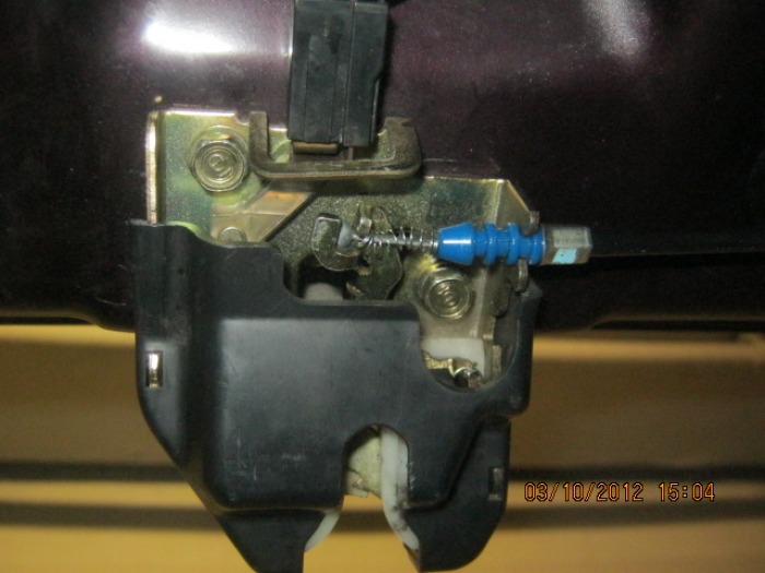

ว่าแล้วของผมเวลาเปิด ตรงสวิตด้านในมันไม่ดึงกลับ สปิงผมหายนี่เอง

ปัญหาสำคัญของผมเลยล่ะ แต่ปรับไปใช้ยางรัดแทน หาสปริงไม่ทัน แต่ขอบคุณมากครับ

ไม่มีสปริง  แต่เลื่อนจุกฟ้ามาเป็นข้อแรก ก็หายครับ

ใครมีประสบการณ์ปิดกระโปรงท้ายแล้วเด้งบ้างครับพอดีของผมมันปิดแล้วเด้งเลยต้องใช้วิธีดึงตัวล๊อคเอาครับมันถึงจะปิดได้

หาสปริงไปข้องเกี่ยวไหว้ครับ
ปิดลงดีเหมือนเดิม สปริงปากกาก็ได้ครับ

ถ้าไม่ถนัดที่จะทำเอง ไปร้านซ่อมกลอนประตู(รถ)เลยครับ ให้เขาแก้ไขนิดเดียวดีเหมือนเดิม ไม่แพงครับ

ทีแรกเคยเอาหนังยางไปเกี่ยวไว้   หลังๆเปลี่ยนเลยครับ จบสบายใจ
พฤหัส, 27 กันยา 2012 20:51 - แก้ไขที่เปิดกระโปงหลังแล้วปิดไม่ได้
ของผมดึงแล้วต้องดึงกลับครับ
ทั้งฝากระโปรงทั้งน้ำมันเลยครับ  แก้ยังไงดี

เคยเป็นครับ ปิดแล้วมันเด้ง สปริงมันล้า เลย DIY เอง เอายางหนักสติกเกี่ยวไว้ ตอนนี้ยังปรกติดีอยู่

ดูปุ๊บทำปั๊ป  แต่หาสรปงไม่ได้  ใช้ยางไปก่อนนะ[img]แก้ไขที่เปิดกระโปงหลังแล้วปิดไม่ได้ [/img]

ส่วนผมใช้สปริงปากกา ครับ
