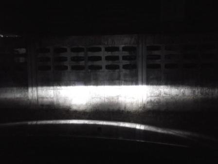

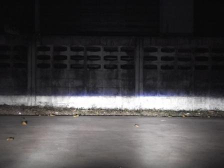

ขออนุญาตลงภาพแสงไฟหน้าที่ปรับใหม่รอบ 2 แล้ว ลำแสงพุ่งตรงมากๆ
ระยะห่าง ประมาณ 4 เมตร
ระยะห่าง 2 เมตร
ระยะห่าง 2 เมตร

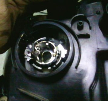

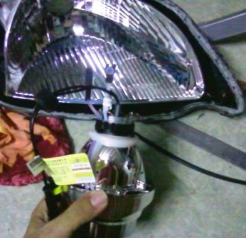

ศุกร์, 6 มกรา 2012 21:12 - DIY โคมเดิม กับ เลนน์โปรเจคเตอร์คิดส์
แล้วโปรเจคเตอมันติดกับโคมได้ไงคับ หรือเอาแปะไว้แล้วหมุนขั้วไฟ วิธีทำยังไม่เข้าใจเท่าไหร่

เสาร์, 7 มกรา 2012 15:34 - DIY โคมเดิม กับ เลนน์โปรเจคเตอร์คิดส์
catsteal พิมพ์ว่า:
ภาพครับ
ล็อคตัวเลนส์เข้ากับโคมแล้วครับ
ตัวเลนส์
ตัวเลนส์
ได้รับคำขอบคุณจาก: civicIT  Ryuknight  Phetcharat  ake_farlikit

เสาร์, 7 มกรา 2012 19:21 - DIY โคมเดิม กับ เลนน์โปรเจคเตอร์คิดส์
es5991 พิมพ์ว่า:
catsteal พิมพ์ว่า:
ภาพครับ
เพิ่มเติมครับ จากรูปของท่าน es5991 รูปแรกจะเห็นซีลขาวๆที่ติดอยู่ตรงนั้นเป็นซีลที่สวมโคมเข้าไปทางจานฉายด้านหน้า และจะใช้แหวน ล็อคจากทางด้านหลังประมาณ สามชิ้นครับ และซีลขาวนี่เองที่จะยึดติดจานฉายกับตัวโคมโปรเจคเตอร์ครับ

เสาร์, 7 มกรา 2012 22:09 - DIY โคมเดิม กับ เลนน์โปรเจคเตอร์คิดส์
civicIT พิมพ์ว่า:
es5991 พิมพ์ว่า:
catsteal พิมพ์ว่า:
ภาพครับ
ถูกต้องครับผม
