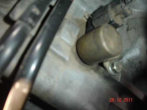

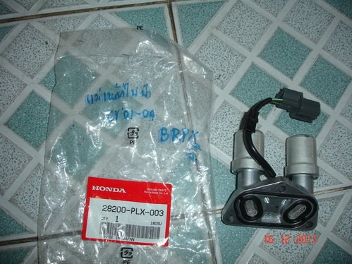

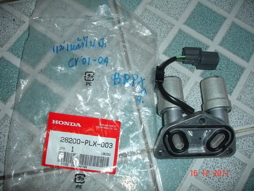

จันทร์, 26 ธันวา 2011 13:33 - ช่วยหน่อยครับ ไฟ เกียร์ D กระพริบ
ของผมสายไฟไม่ขาดเปลี่ยนโซลูนอยเกียร์ตามรูปที่1,2 ยุใต้เกียร์ฝั่งล้อหน้าขวาหายครับ แต่ก่อนเปลี่ยนเช็คปลั๊กไฟโซลูนอยทอคก่อนนะครับตัวนีจะยุข้างบนใต้ฝาสูบซ้ายหันหน้าเข้ารถเพราะปลักไฟชอบแตกเพราะอายุการใช้งานครับตามรูปที่ 3 ถ้าเป็นที่ปลั๊กก้ไม่ต้องสั่งซ่อมเอาครับ ของผมสั่งอะไหล่มาเองและให้อู่เปลี่ยนให้ครับ เจ้าของอู่เคยเป็นหัวหน้าช่างฮอนด้ามาก่อนครับ เลยรู้ปัญหาดีครับ
โซลูนอยเกียร์ อยู่ใต้จุกเกียร์ด้านขวา
ได้รับคำขอบคุณจาก: Toncivic14  bangnum  kaisuh  monkey-es  khem_hatyai  vcomoo  Champ_civicES  kai04  KAATO  Nut_Au_Together

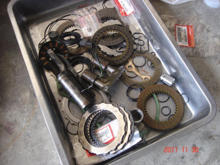

ใช้รถมาประมาณ 130000โล อาการของผมเกียร์วืดเร่งไม่ไป เป็นบางครั้ง บางทีขับอยู่ดีๆก็เป็น บางทีไม่เป็นอะไรเลยหลายๆอาทิตย์ ก็วิ่งดี ก็เลยไหนๆก็ไหนๆแล้วซ่อมช้าหรือเร็วก็ต้องทำ(ดีกว่าไปเสียกลางทาง และยังต้องมานั่งลุ้น) นัดช่างผ่าเกียร์ดูมันเลย สรุป โซลินอย์เสีย ครัชแผ่น4ไหม้ แผ่นอื่นเริ่มเป็นขลุยหมดอายุ กรองเกียร์ยังดีไม่ตัน แต่ผ่าเกียร์ดูแล้วก็เลย โอเวอร์ฮอล เปลี่ยน อะไหล่ใหม่แทบทุกชิ้นที่จะทำให้เกียร์พังอีก ค่าอะไหล่ขึ้นอยู่กับเปลี่ยนเยอะเปลี่นน้อยแค่ไหน และอะไหล่ของแท้ศูนย์ทั้งหมดหรือป่าว ค่าแรงยกเกียร์ออโต้โดยทั่วไปจะอยู่ที่ 5000 บาทครับ แนะนำถ้าจะซ่อมเกียร์ ทำอู่ที่มีประสบการณ์ รับประกันงานซ่อม และตกลงกันเรื่องจัดซื้ออะไหล่ กันให้ดีก่อน (ถ้าเปลี่ยนของแท้หมดทุกชิ้น สองหมื่นไม่อยู่ครับ)

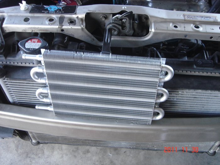

อีกนิดพอโอเวอร์ฮอลเกียร์เสร็จก็ติดตั้งออยเกียร์ตัวนี้เพิ่มเข้าไปด้วยเลย แจ๋มครับ
อะไหล่พวกนี้ที่ต้องเปลี่ยนทั้งหมดถ้าผ่าเกียร์
