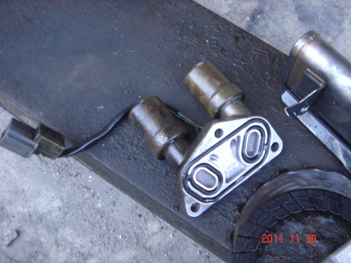

อย่าเพิ่งตกใจไป อาจจะเป็นแค่ที่ โซลินอย์เกียร์ ทำงานผิดพลาด ของผมก็เสียอาการนี้เลย ตอนนี้ซ่อมหายแล้ว อู่ BOY BOY ครับ
ตัวนี้ครับที่มีปัญหา
ได้รับคำขอบคุณจาก: numxs  zan  P.TER.357  cisco  honeybeex7  thebump  TumGolok  civic3025  table  es04  SYS  khem_hatyai  tumrider  aonrx

koobe พิมพ์ว่า:
ส่งสัยจะเจ้าตัวนี้จิงๆ
อู่boyอยู่ที่ไหนคับ แล้วค่าใช้จ่ายเท่าไร ขอบคุณมากกกกกกกกก

ขอบคุณมากคับ อธิบายละเอียดเลยแต่ของ ผมมีความรู้เหมือนเกียร์มันทำงานไม่ครบเกียร์
วิง3200รอบถึงจะได้ความเร็ว120 แต่บ้างครั้งร้อนจัดก้เป็นคือเวลาวิ่งทางยาวแบบมอเตอเวย์รอบมันจะวิงรอบขึ้นเองผมเลยลองรอดรถไห้สนิดแล้วขับไปใหม่บ้างครั้งก็หาย3000รอบ120บ้างครั้งก็ไม่หาย3200รอบ120 ลองจอดดูหลายครั้งก็บ้างครั้งหายบ้างครั้งก็ไม่หาย ผมเลยลองเยียบแบบสุดตีนมันหายแต่พอจอดทิ่งไว้สักพักใหญ่ก็เป็นอีก3200รอบ120อีกและพอขับแบบรถติดๆ(คือเหมือนว่ารถจอดบ่อยๆจะไม่เป็นมั่ง)ในกทมผมก็รู้สึกปกติรอบไม่สูง แต่การเปลี่ยนเกียร์ยังนิ่ม ส่งสัยมาก
ผมว่าสิ่งที่ต้องตรวจเช็คจากที่พี่แนะนำมี4อย่างละ
1 โซลินอย์เกียร์
2 ทอร์ค (อันนี้เมื่อกี่ผมไปลองมาใส่dเยียบเบรครอบไปที่2900รอบ เกียร์ผมพิดปกติแน่ที่ผมคิดนะเพราะที่อ่านในกระทู้มันต้อง2500)
3 วาล์วน้ำ(เพราะของผมไม่มี)ต้องลองใส่แล้วที่ถอดเพราะรถเคยความร้อนขึ้นแต่ตอนนี้ทำฝามาแล้ว
4 อวสานเกียร์พัง(ต้องหาเกียร์ธรรมดาแล้วมั่งได้จบๆยาวว)
ขอคำแนะนำจากผู้รู้ด้วย รถคันแรกไม่ค่อยมีประสบการณ์ใช้มาปีนึ่ง รถมือสองหนักใจจิงๆซ่อมทั้งปี

จันทร์, 26 ธันวา 2011 10:01 - เกียร์ AT พังไหม 3200 รอบ วิ่ง 120
หรือของเราจะอาการนี้หว่า
