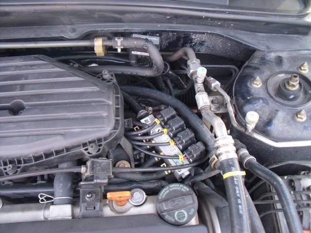

จากข้อความข้างบนครับ
ผมติดมาช่างเค้าเอาชุดหัวฉีดแก๊สวางอย่างในรูปครับ มันจะมีผลมั้ยครับ
ขอยืมรูปเจ้าของด้วยน่ะครับ
