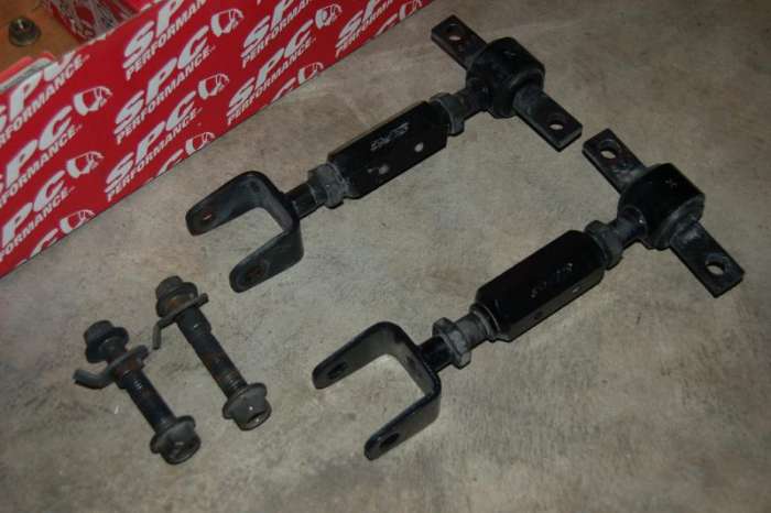

civic es ตั้งแคมเบอร์ไม่ได้นิ ต้องใส่ เพิ่ม
ยิ่งหน้าหน้ายิ่งต้องใส่ balljoin รึมัยก็ น๊อตสำหรับตั้งแคมเบอร์
สองตัวตามรูป ไม่งั้นไม่มีทางตั้งได้ ฟันธง
แก้เสียงยางหอนได้โดยบังเอิญครับ

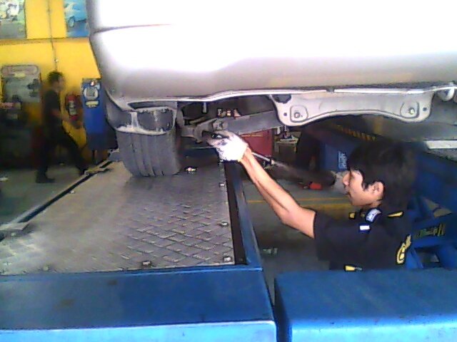

ตอนแรกผมก็ว่าล้อหลังตั้งไม่ได้วันนี้เจอกับตัวเอง เดี๋ยวหารูปมาให้นะครับ (ตั้งได้นิดหน่อยครับ) ผมทำที่บีควิกรัตนาธิเบตร์เมื่อเช้า
แต่กินขวาเดี๋ยวกับไปแก้แล้วจะถ่ายรูปมาให้ดูนะครับ(งงเหมือนกัน)...............
-ake_ipc- พิมพ์ว่า:
ล้อหลังตั้งมุมโทได้อย่างเดียวคับ
ถ้าไม่ได้ใส่ตัวปรับมา
ถูกต้องแล้วครับ ไปกลับมาแล้ว.......................ปรับความขนานอ่ะครับ ซ้ายขวาครับ ไม่ใช่มุมเอียงของล้อครับ
แก้ไขล่าสุดโดย เมื่อ จันทร์, 11 เมษา 2011 11:22, ทั้งหมด 2 ครั้ง (ดูทั้งหมด)
ได้รับคำขอบคุณจาก: SIRATH BUALUANG  Phetcharat
