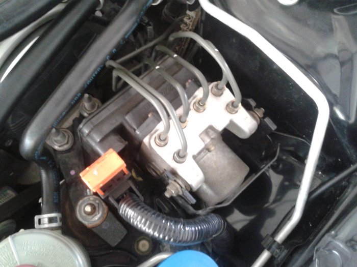

ศุกร์, 8 เมษา 2011 10:36 - แตะเบรคเบาๆ มีเสียงดังครืดๆ(ABS)เปลี่ยนปั้มabs ไม่จบ> update ล่าสุดจบแล้วครับ
ผมใช้รถ ตัว Rx สีดำปี 2005 airbag+ABS จัดsecondhand มาครับ
ขอเล่าอาการเลยนะครับ
เวลาแตะเบรคเบาๆ เช่นเวลาชะลอขึ้นลูกระนาด หรือ ตอนเบรคไฟแดง จะมีเสียงดังครืดๆ ด้านล้อหน้าซ้าย ตอนแรกเข้าใจว่าผ้าเบรคแข็ง
1.ตัดสินใจเข้าอู่เปลี่ยนผ้าเบรคแท้ 2ล้อคู่หน้า+เจียรจานประชิดล้อ หมดไป 2000 กว่าๆ.....ไปลองรถ แต่ไม่หายครับ
2.ช่างลองจั้มสายเช็คโค็ดดู ผลไฟ abs กระพริบโค็ด 81 เปิดตำราเสร็จสรรพช่างฟันธง เปลี่ยนปั้ม abs หายชัวร์ (ราคาเบิกศูนย์ ประมาณ 20,000 สั่นเลยครับ แต่เชียงกง 4,000 ) เลยจัดเชียงกงมา ช่างหาให้ แต่แห้วรอบสองครับยังไม่หาย (แต่ขอชมช่างครับยังไม่คิดค่าปั้ม abs) บอกว่าวันอาทิตย์ค่อยมาใหม่จะมาปล้ำให้อีกรอบขอหาข้อมูลก่อน+งานที่อู่เยอะมากมาย
3.กลับบ้านมานั่งงง หาสาเหตุว่ามันเป็นที่จุดไหนที่เดาๆตอนนี้ก็มี เช็นเชอร์ abs, รีเรย์abs ,หรือหนูกัดสายเช็นเชอร์ขาด แต่ทันไดก็ปิ้งไอเดีย เปิดฝากระโปรงดึงขั้วสายไฟที่ตัวปั้มออก ปิดฝากระโปรงลองขับวนๆ ดูซักรอบเงียบเลยครับคราวนี้ แต่ๆๆ ไฟ abs เและ ไฟเบรคที่หน้าปัดโชว์ตลอด และที่สำคัญการดึงขั้วสายไฟที่ตัวปั้มออก จะทำไห้ระบบ abs ไม่ทำงานครับ
สรุปแล้วก็คือจากข้อ 1 ไม่ใช่สาเหตุของเสียงแน่นอนครับ
4.ตอนนี้เครียดจัดเลยครับ พี่ๆท่านใดมีประสบการณ์ช่วยผมที
ถอดขั้วที่ปั้ม abs
ถอดขั้วที่ปั้ม abs
ไฟabs และ ไฟเบรค โชว์ตลอด หากถอดขั้วที่ปั้มabs

ตอนแรกที่มีเสียงครืดๆ ก่อนจะถอดสายไฟปลั๊กที่ปั๊ม abs
ไฟ abs กับ เบรคมือ โชว์ไหมครับ
ได้รับคำขอบคุณจาก: jarin  khem_hatyai

ae พิมพ์ว่า:
ก่อนจะถอดสายไฟปลั๊กที่ปั๊มจะโชว์เฉพาะตอนบิดกุญแจตอนแรกประมาณ 1-2 วิแล้วดับไปซึ่งผมคิดว่าเป็นปกติอ่ะครับ
แต่ถ้าถอดปลั๊กออกไฟจะโชว์ตลอดครับ...
ได้รับคำขอบคุณจาก: khem_hatyai  baberonte  nu_es_05

jarin พิมพ์ว่า:
ae พิมพ์ว่า:
ถ้าไฟไม่ติดตลอดแล้วช่างเช็คโค๊ตว่าเป็นปั๊ม abs ได้อย่างไร
ถึงเช็คได้ว่าเป็นปั๊ม ก็ไม่น่าจะหมายความได้เลยว่าปั๊มเสีย น่าจะหมายความว่าปั๊มไม่ทำงาน ซึ่งต้องวิเคราะห์ต่อไปว่าทำไม
ถ้าไฟ abs ไม่ได้โชว์ตลอด หรือโชว์ระหว่างขับ
เบื้องต้นระบบ abs น่าจะปกติ ฟิวส์ ปั๊มabs เซนเซอร์ สาย น้ำมันเบรค ผ้าเบรค แบต น่าจะปกติ
ถ้ามีรีเลย์ค้าง แบตก็น่าจะหมด
จากอาการ
ผมว่าระบบ abs มันน่าจะยังไม่ทำงานนะ มันน่าจะทำงานตอนเบรคเเรงๆ ที่ความเร็ว 60km/h ขึ้นไป
(ตามที่ผมเข้าใจนะครับผมอาจเข้าใจผิดก็ได้)
แต่แปลกใจตรงที่พอถอดปลั๊กแล้วเสียงเงียบนิสิ
ต้องลองใส่ปลั๊กกลับแล้วขับดูอีกทีว่ามันจะดังไหม.?
(มันอาจจะไม่ดังแล้วก็ได้ แต่ถ้ามันดังอีกลองถอดปลั๊กอีกทีว่ามันจะเงียบไหม.?)
จะได้มั่นใจว่าไม่ใช่แค่เรื่องบังเอิญ
(หรือถอดฟิวส์ abs ออกแทนการถอดปลั๊กก็ได้ครับ)

แต่จากประสบการณ์ครั้งนี้นะครับหากท่านใดที่มีระบบเบรค ABS แล้วมีเสียงดังเนื่องจากการเหยียบเบรคอย่าด่วนสรุปว่าเป็นที่ผ้าเบรค
นะครับ ลองดึงปลั็ก abs หรือ ฟิวส์ ออกก่อน (ไม่ใช้งานระบบ abs ) หากเงียบอาจสรุปได้ว่าเป็นที่ระบบ abs
ส่วนผมหากเจอสาเหตุที่แท้จริงแล้วจะรีบมานำเสนอครับ...ได้แต่หวังว่าจะเป็นปัญหาเส้นผมบังภูเขาอ่ะ

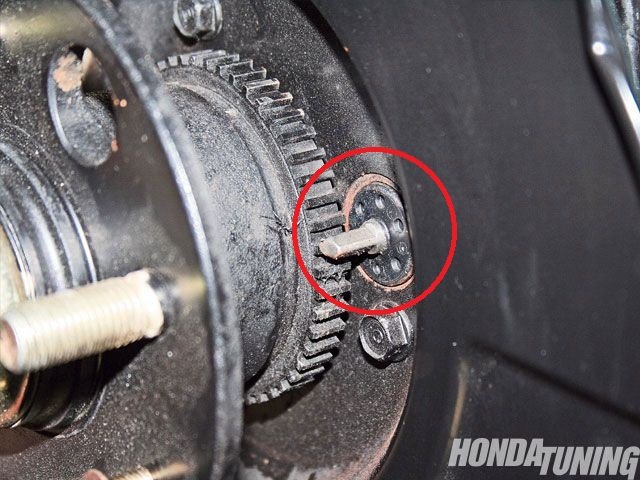

จันทร์, 11 เมษา 2011 16:16 - สุดท้ายเส้นผมบังภูเขา
จบแล้วครับ
สาเหตุเลยแล้วกันครับ เซ็นเซอร์ ABS ล้อหลังซ้ายครับ(ลืมถ่ายรูปมาครับ) สกกปรกมาก ผมเข้าใจว่าตัวเซนเซอร์มีคุณสมบัติเป็นแม่เหล็กจึงทำให้เศษโลหะจากผ้าเบรคจับตัวกันหนามากครับการส่งสัญญาณไปยังปั้ม abs จึงเกิดการผิดพลาดทำให้ปั้ม abs ทำงาน แม้ในขณะความเร็วต่ำ
ปล.ตอนนี้หายเครียดแล้วขอบคุณเพื่อนๆทุกท่านครับ
เซนเชอร์ abs ล้อหลัง (ก็อบจากในเน็ตนะครับ)

ดีใจด้วยครับที่พบสาเหตุ
สงสัยนิดนึงตรง เซนเซอร์ล้อหลังซ้ายสกปรก แล้วมันจะดังที่ล้อหน้าซ้ายเหรอครับ
ได้รับคำขอบคุณจาก: jarin  khem_hatyai  kkw
-ake_ipc-
ตอบ: 181
ได้รับคำขอบคุณ: 209
ให้คำขอบคุณ: 306
ที่อยู่: รามอินทรา109
จันทร์, 11 เมษา 2011 23:42 - แตะเบรคเบาๆ มีเสียงดังครืดๆ(ABS)เปลี่ยนปั้มabs ไม่จบ> update ล่าสุดจบแล้วครับ
ae พิมพ์ว่า:
jarin พิมพ์ว่า:
จบแล้วครับ
ปั้มเอบีเอส เครื่อง1.7 ตั้งอยู่หน้าเครื่องเลยคับอยู่บนซุ้มล้อหน้าซ้ายเสียงมันเลยมาจากทางนั้น
