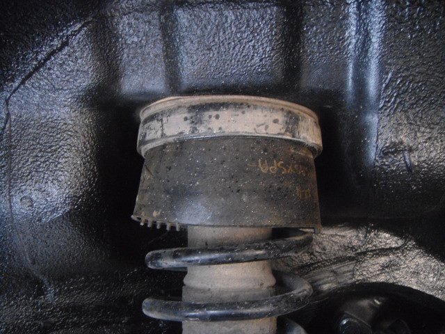

อังคาร, 24 มกรา 2012 11:52 - น้องใหม่..ES03 ติดแก๊สมา ท้ายห้อยครับ แก้ไขไงดีครับ
เปลี่ยนสปริงไรดีครับ ดีและราคาไม่แรง
ได้รับคำขอบคุณจาก: arsenal  khem_hatyai  karnmotocross01
arsenal
ชื่อเล่น: ไม้
เข้าร่วม: 06 กรกฎา 2010
ตอบ: 3035
ได้รับคำขอบคุณ: 2300
ให้คำขอบคุณ: 4312
อังคาร, 24 มกรา 2012 11:54 - ติดเเก็สแล้วท้ายห้อย หน้าลอย เเก้ไขอย่างไรดี
ง่ายๆ รองสเปเซอร์ หลัง คร๊าบบบผม
ของผมก้อ รองมาเหมือนกัน
ลองหาข้อมุลดูครับ
ได้รับคำขอบคุณจาก: Wut_On  khem_hatyai  karnmotocross01
ponman
ชื่อเล่น: พนธ์
เข้าร่วม: 01 สิงหา 2011
ตอบ: 359
ได้รับคำขอบคุณ: 281
ให้คำขอบคุณ: 707
ที่อยู่: สระบุรี ตลาดไท รังสิต สะพานควาย
อังคาร, 24 มกรา 2012 11:57 - ติดเเก็สแล้วท้ายห้อย หน้าลอย เเก้ไขอย่างไรดี
arsenal พิมพ์ว่า:
ลองหาข้อมุลดูครับ
รองมากี่นิ้วคับ
ราคาเท่าไรคับ
artitch
เข้าร่วม: 24 มกรา 2012
ตอบ: 2
ได้รับคำขอบคุณ: 6
อังคาร, 24 มกรา 2012 11:59 - ติดเเก็สแล้วท้ายห้อย หน้าลอย เเก้ไขอย่างไรดี
อยู๋บ้านนอกครับ สั่งของจากที่ไหนได้บ้าง ราคาเท่าไหร่ แน่นำที ขอบคุณครับ
arsenal
ชื่อเล่น: ไม้
ตอบ: 3035
ให้คำขอบคุณ: 4312
อังคาร, 24 มกรา 2012 12:07 - ติดเเก็สแล้วท้ายห้อย หน้าลอย เเก้ไขอย่างไรดี
ponman พิมพ์ว่า:
arsenal พิมพ์ว่า:
ลองหาข้อมุลดูครับ
รองมากี่นิ้วคับ
ราคาเท่าไรคับ
ผมลองมา 1 cm. ครับ
พอดีเอาสเปเซอร์ มือสอง จากในห้องซื้อขาย เเล้วก้อไปทำ ร้าน พรเทพ โช๊คอัพ
ผมทำเลื่อนเบ้า อัดน้ำมันใหม่ด้วยเเหละครับ
จำราคาไม่ได้เเล้ว ถ้าเเค่ รองสเปเซอร์ อย่างเดียว น่าจะไม่เเพงนะครับ
artitch พิมพ์ว่า:
ผมก้ออยู่ นอก กทม. ก้อขับเข้าไป ทำใน กทม.เหมือนกัน
เเต่ร้าน พรเทพ สั่ง สเปเซอร์ได้นะครับ ลองปรึกษาพี่ใหม่ดูนะครับ
ตามลิงค์ ที่แปะไว้ ลองดูนะ
www.civicesgroup.com/forum/topic6794

รองสเปเซอร์ หลัง ครับหายแน่ๆๆๆ
ได้รับคำขอบคุณจาก: khem_hatyai  karnmotocross01

ใส่สตรัทปรับเกลียวจบแน่ สูงต่ำแค่ไหนก็ปรับเองเลย
ค่าเสียหายแล้วแต่ร้านที่ทำคับ ประมาน 1000-1800ต่อคู่

ของผมริงสเปเชอร์หนึ่งเชนครับ
ตูดโด้งเลยกำลังดีครับ

รองมาเหมือนกัน นิ้วครึ่ง ซื้อมาข้างละ 150 หรือ 200 จำไม่ได้ละ อิอิ
