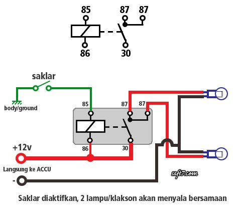

****ผมงงเรื่องการเพิ่มรีเลย์ ลองถามช่างให้ดีครับว่าเพิ่มหรือเปลี่ยน ปรกติอุปกรณ์รถยนที่กินกระแสสูงจะต้องต่อรีเลย์ทุกตัวครับ เช่น ไฟหน้า แตร ไดร์สตาร์ท ผมจึงงง ถ้าช่างบอกว่าเพิ่มจริงอาจเป็นการตัดต่อสายไฟใหม่เท่านั้น จริงๆแล้วตัวรีเลย์ ซื้อแบบไม่เอาฐานลองที่มีสายไฟมาก็ได้ ราคาประมาณ 40-60 บาท
คือมันจะทำงานแบบนี้ครับ เราหมุนกุญแจ จ่ายไฟให้รีเลย์ รีเลย์ก็ทำตัวเป็นสวิทช์ ให้ไดร์กินไฟจากแบตโดยตรง เพราะถ้าสวิทช์กุญแจเป็นทางผ่านไฟจากแบตจริงหน้าคอนเทคไหม้ตั้งแต่ครั้งแรกที่สตาร์ทแล้วครับ
สตาร์ทแล้วเงียบเป็นที่"สวิทซ์กุญแจ?"
ผมก็ไม่แน่ใจครับ เพราะมีคนทำแล้วหายจริงไอ้อาการนี้ ช่างจะต่อสายไฟกับรีเลย์แบบมีฐานตรงปลั๊กของไดสตาร์ท แล้วเห็นลงกราวน์ แล้วก็ต่อตรงไหนอีกไม่แน่ใจ แถวๆนั้นแหละ เห็นมีสายไฟประมาณ 4-5 สาย หลังจากติดมาได้ประมาณ 1 อาทิตย์ อาการที่เคยเป็นก็ยังไม่ปรากฏนะครับ ช่างบอกว่าไฟตรงสวิทย์กุญแจมันอาจไม่แรงพอแล้วก็ได้ เพราะการใช้งานมาหลายปี
