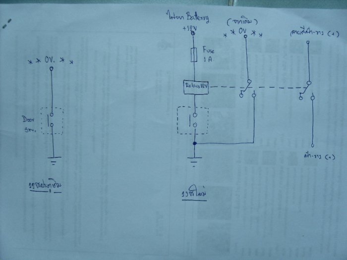

psYchosis พิมพ์ว่า:
wut-chiangmai พิมพ์ว่า:
psYchosis พิมพ์ว่า:
ใช้ ไดโอด คั่น ได้ครับ
psYchosis พิมพ์ว่า:
ลองดูวงจรนี้ดูครับ ไม่แน่ใจว่าจะดับไหม
ขอบคุณสำหรับข้อมูลครับพี่
ผมลองต่อดูแล้วครับ ปรากฎว่า ไฟประตู ติด-ดับ ตามการ เปิด-ปิด ประตูนั้น ๆ จริง
แต่...เมื่อเปิดประตูทิ้งไว้ ไฟจะไม่ยอมดับเลยครับ ติดตลอด ถ้าไม่ปิดประตู
เนื่องมาจากว่า เส้นไฟบวกของไฟหลังคา มีไฟมาเลี้ยงตลอด ทำให้เมื่อลงกราวน์ปุ๊บ ก็ติดตลอด ไม่ผ่าน Switch Delay อะครับ
งั้นก็เอา กล่อง Delay อีกอันมาต่อกับปลาย สีแดงที่ขึ้นไปด้านบน(ในรูปวงจร)
หรือเอา Relay มาพ่วงจากไฟเพดานมาก็ได้ แต่ต้องหาวงจรขับ Relay มาด้านนะครับ เพราะไม่งั้น Relay จะครางได้ เพราะเวลาใกล้จะดับ ไฟจะไม่พอจ่าย Relay มันก็จะคราง
หรือ จะเบิก ไฟอีกแบบมาใส่ก็ได้นะครับ
แบบที่มีสวิต part no. 34260-SH3-004 แล้วก็ต่อแบบลงกราวด์ที่สวิต
ราคาก็พอๆกัน

จันทร์, 10 มกรา 2011 22:53 - วงจรไฟประตูเพิ่มเติมครับ
ลองวงจรนี้ดูครับน่าจะใช้ได้ โดยที่ต่อRelay เพิ่มเข้าไปอีก1ตัว (Relay ตัวเล็กๆก็ได้ครับแต่เน้นต้อง12VDC.และ2NO,2NC)
วงจรนี้Relayจะทำงานตลอดเวลาที่เปิดประตูแต่หลอดไฟจะดับไปเองตามไฟเพดาน
ทำแบบทั้ง4ประตูนะครับในวงจรยกตัวอย่างไว้แค่ประตูเดียว
