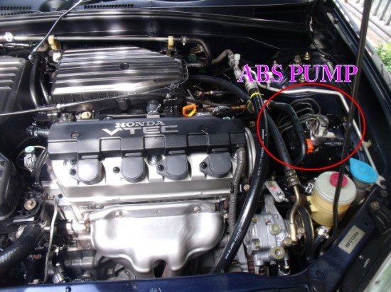

ไม่มี ABS ครับ ปั๊ม ABS จะอยู่ใกล้ๆกับกระปุกน้ำมันพาวเวอร์ครับ
ไม่มีแอร์แบค ด้วยครับ

อยู่ตรงที่ติดตั้งหม้อต้มแก๊สไว้ครับ (ตามรูปแรก)

คันนี้น่าจะไม่มี ABS ครับ
ถ้ามีจะอยู่ตำแหน่งตามรูปนี้ครับ
ตำแหน่ง ปั้มABS
ตำแหน่ง ปั้มABS

ขอบคุณครับ ดูแล้ว ไม่มี ABS และ AIRBAG ครับ ใช้แล้วครับ รถเปลี่ยนไฟท้ายมา

ขอบคุณครับ ผมก็เพิ่งรู้เหมือนกันว่าตำแหน่ง ABS PUMP อยู่ตรงนั้นนั่นเอง

- บิดกุญแจดูเลยครับ แว็บแรก จะมีตัวหนังสือ abs ขึ้นหน้าเรือนไมล์
- เปิดฝากระโปรงจะมีปั้มด้านขวามือ แถวๆ ปั้มน้ำมันเพาเวอร์ครับ
อยากทราบว่ารถเรามี ABS มั้ย ต้องสังเกตุตรงไหนครับ
ขออนุญาตยืมรูปนะครับ
