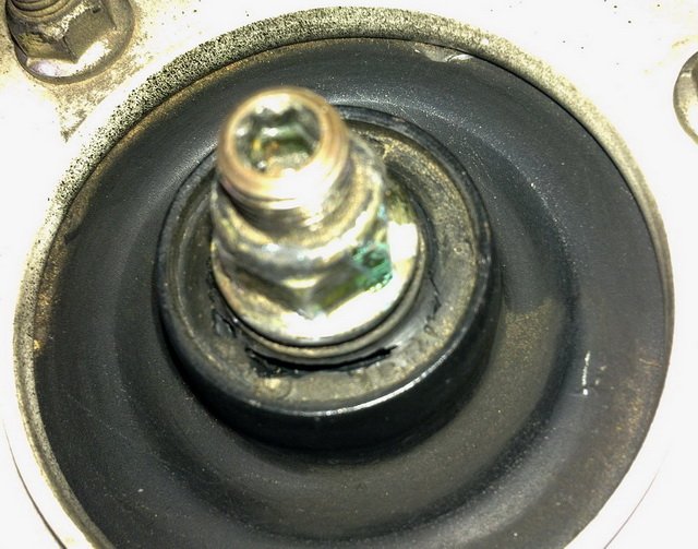

ของผมก็ดังเหมือนกัน มันมีเสียงแก๊ก ๆ เวลาเจอทางไม่เรียบ จะมีเสียงดังบริเวณช่วงล่างด้านซ้าย เลยลองเอาประแจ
ขันน๊อตหัวโช๊ค ตามคุณ Rangsit33 ยางรองหัวโช๊คขาดตามรูป ไม่ทราบอันตรายหรือเปล่า เปลี่ยนใหม่ราคาประมาณเท่าไหร่ครับ

เป็นไปได้ไหมพี่ว่ายางรองหัวโชคขาดอะพี่ ตอนนี้อาศัยเปิดวิทยุดังๆกลบ อิอิ

narong66 พิมพ์ว่า:
ของผมเพิ่งเมื่อเช้านี้เอง...มือบอน อัดข้างขวาไม่เป็นไร... พอมาอัดข้างซ้าย ปรืดตามรูปกระทู้บนเลย
แต่คงไม่มีปัญหาอะไรเท่าไหร่ เอาไว้มีโอกาสหรือจังหวะค่อยเปลี่ยนทีเดียว

narong66 พิมพ์ว่า:
""" ไขแล้วมันขาดหรอคับ... ไม่น่านะ...ผมว่ามันน่าจะเริ่มๆปริตามการใช้งานอยู่ก่อนมั้งครับ... ส่วนเรื่องราคาเหมือนเพื่อนเคยว่าไม่กี่ร้อย... ร้านพี่ใหม่ก็เปลี่ยนได้ครับ... แต่ผมเคยปริแบบนี้ แล้วตอนนั้นไม่รู้... เปลี่ยนมันทั้งเบ้า... เกือบ 2 พัน... 2ข้างนะคับ... แต่จิงๆ มันเปลี่ยนแค่เบ้ายางตรงนั้นได้ไม่กี่ตัง
... ถามว่าอันครายรึเปล่า... ที่ผมเคยเป็นมันจะมีเสียงก็กึกๆ นะแหละคับ... แล้วรถมันจะไม่นิ่ง วิ่งแล้วรู้สึกได้ครับ... ลองสังเกตุอาการดู... มีเวลาก็ไปเปลี่ยนเถอะครับ...ถ้ามันฉีกมาก เวลาลองยกรถดู... มันจะทรุดตัวลงมานิดนึงเลยแหระ
ได้รับคำขอบคุณจาก: Justinaen  khem_hatyai  baberonte  nismo

จันทร์, 3 มกรา 2011 11:47 - เส้นผมบังภูเขา... กับเสียงดังกุ้กกๆๆ กึ้กก ช่วงล่าง
ขอบคุณข้อมูลครับ
ได้รับคำขอบคุณจาก: bank  khem_hatyai  trucklinkin

จันทร์, 3 มกรา 2011 19:47 - เส้นผมบังภูเขา... กับเสียงดังกุ้กกๆๆ กึ้กก ช่วงล่าง
ผมก็เพิ่งเป็น เอาโช้คออกมา ปรากฎว่า มีทรายเข้าไปอยู่ที่ฐานสปริง ล้างโช้คก็เงียบเลย 55+
