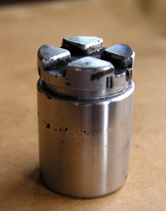

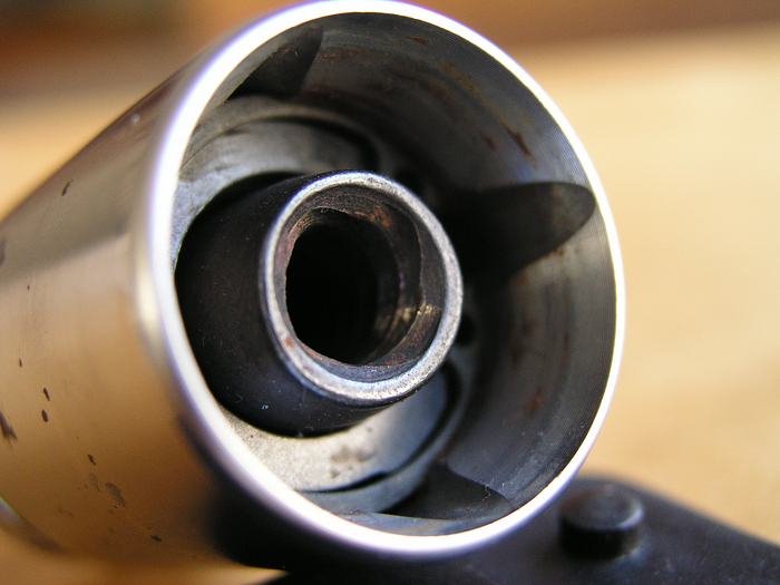

-การนำลูกสูบเบรคกลับเข้าที่ จะไม่ใช้วิธีดันกลับเหมือนเบรคหน้า >> ดิสหน้า กับดิสหลัง ไม่เหมือนกันใช่รึเปล่าครับ??
ไม่เหมือนกันครับ ด้านหน้าเป็นลูกสูบขนาดใหญ่กว่า ลักษณะคล้ายถ้วย
ด้านหลังจะมีแกนกลางเป็นเกลียวตามรูป
ภาพแรกเป็นลูกสูบเบรคหลัง
ภาพสอง เมื่อพลิกด้านในจะเป็นเกลียวที่แกนกลาง
เปลี่ยนจานเบรกหลัง+ผ้าเบรค
ได้รับคำขอบคุณจาก: wut-chiangmai  Saka  mong_civic  Phetcharat  kim_possible  golfy

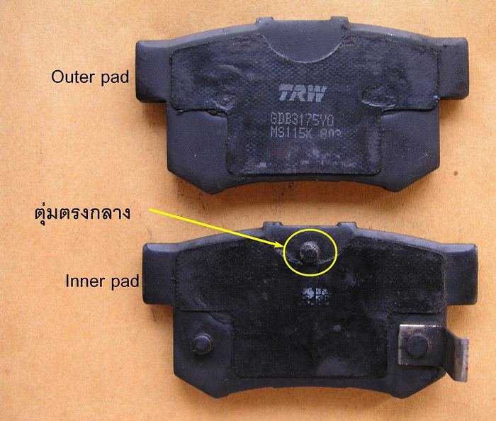

-ผ้าเบรคด้านในที่สัมผัสกับลูกสูบเบรค จะมี ตุ่มหรือติ่งอยู่ตรงกลาง >> พอจะมีรูปภาพมั้ยครับ??
เอาภาพมาให้ดูเปรียบเทียบ
แผ่นบนเป็นผ้าเบรคชิ้นด้านนอก (ถ้าเบนดิกซ์ จะพิมพ์มาว่า Outer)
แผ่นล่างเป็นผ้าเบรคชิ้นด้านใน (Inner) จะเห็นว่ามีตุ่มตรงกลาง เพราะเข้ากับร่องของลูกสูบเบรค

อาทิตย์, 3 ตุลา 2010 21:37 - เปลี่ยนจานเบรกหลัง+ผ้าเบรค
มีอีกอย่างที่ไม่ได้บอกไว้คือ ผ้าเบรคหลังของ ES กับ CRV 02-03 จะขนาดเท่ากัน
แต่ของ CRV จะไม่มีตุ่มตรงกลาง ซึ่งผมก็เผลอซื้อมาแล้ว เลยต้องดัดแปลง เจาะรูเล็กๆลึก 1-2 มม. ใส่สกรูเข้าไปแทน
ตามรูปเป็นผ้าเบรคที่ไม่มีตุ่ม จะ Size เดียวกับของ ES
ได้รับคำขอบคุณจาก: wut-chiangmai  tor  Saka  Phetcharat  kim_possible  golfy
