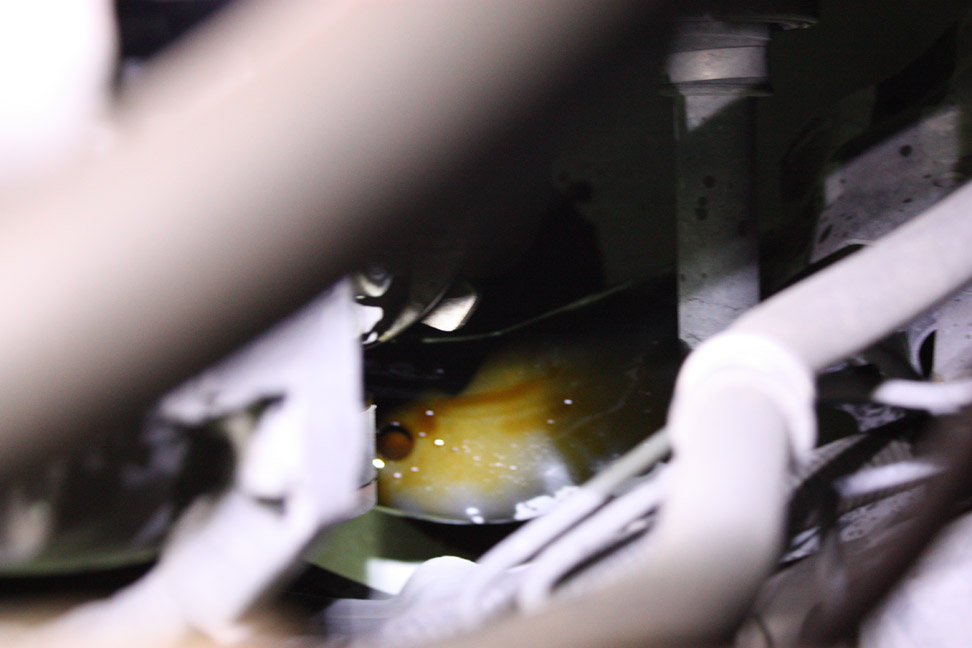

พุธ, 4 กุมภา 2009 23:53 - ช่วยด้วยครับ ขับๆอยู่ น้ำมันเครื่องไหลโจ๊กเลย
เรื่องของเรื่องคือ ขับออกจากที่ทำงานแล้วแวะเข้าปั๊มเพื่อเติมน้ำมัน เด็กปั๊มบอกว่าน้ำมันเครื่องรั่ว
ก็เลยลงมาก้มดูใต้ท้องรถ ตอนแรกคิดว่าน้ำแอร์ แต่พอดูชัดๆ เป็นน้ำมันเครื่องจริงๆด้วย
ไหลนองเลย ผมก็เลยรีบเอารถเข้าศูนย์ พอดีศูนย์ปิดแล้ว ก็เลยถ่ายรูปแล้วทิ้งรถไว้ที่ศูนย์
พรุ่งนี้เช้าจะรีบไป ถ้าช่างยกรถขึ้น ว่าจะถ่ายรูปเพิ่มอีก (ไม่รู้ว่าเค้าจะให้ถ่ายมั๊ย)
ขอถามท่านๆ หน่อยครับ ว่าสาเหตุเกิดจากอะไรได้บ้าง ค่าซ่อมประมาณเท่าไหร่ ร้อนใจมากเลยครับ

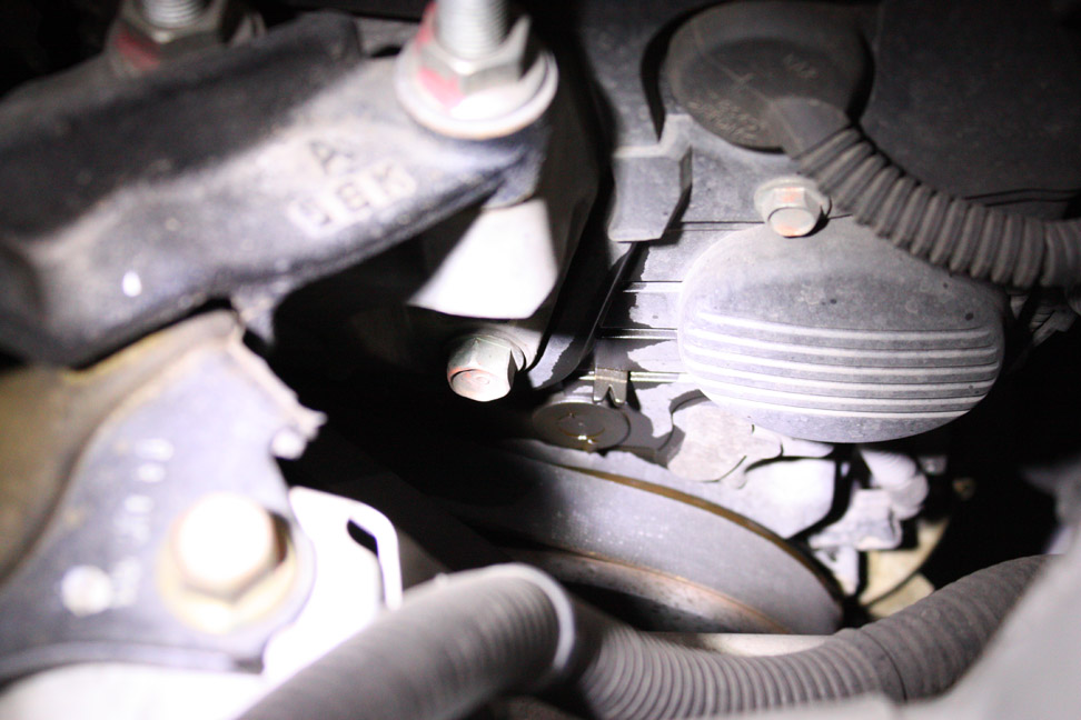

ถ่ายจากด้านบนอีกรูป
ถ่ายจากด้านบนอีกรูป
ถ่ายจากด้านบนตรงที่มีสายพานแอร์
ก้มถ่ายใต้ท้องรถครับ

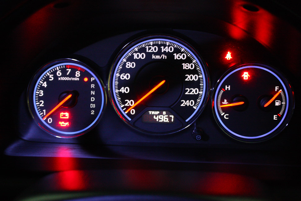

หน้าปัดต่างๆ หลังดับเครื่องดูแล้วปกติครับ

ของผมโดนทั้ง ซีลหน้าและซีลหลังเครื่อง
ดีที่เห็นตอนซึมๆ เลยรีบเปลี่ยน
จริงเป็นแค่ยาง แต่ใช้ไปนานๆ ยางมันคลายตัวแล้วมีปริแตก ทำให้รั่วกันได้ครับ
ส่วนเคสนี้ ยังกับซีลขาดเลยครับ ทะลักเลย
