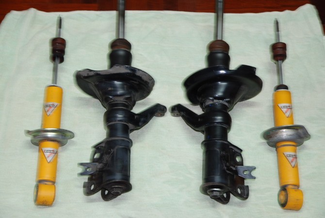

อาทิตย์, 25 ตุลา 2009 13:28 - เกี่ยวกับโชค es03

อาทิตย์, 25 ตุลา 2009 14:21 - ซ้าย-ขวา รถ สูงไม่เท่ากัน
เปลี่ยนเฉพาะสปริงของด้านที่เป็นโช้คเก่าสิครับ สปริงอาจจะล้าแล้ว

จันทร์, 26 ตุลา 2009 08:48 - ซ้าย-ขวา รถ สูงไม่เท่ากัน
ตอนนี้เอาสปริงที่ใส่อยู่ออก แล้วเปลี่ยนเป็นปริงโหลดของใหม่ทั้งสองข้างครับ แต่ว่าโชคทั้งสองข้างมันเก่าข้าง ใหม่ข้าง เพราะมองข้างหน้ามันรถเอียงไม่เท่ากันด้วยจะเอนไปทางฝั่งโชคเก่า ผมเกรงว่าสมรรถน ในการขับขี่จะไม่ดี เวลาเลี้ยวขวากลับรถจะมีเสียงล้อโดนบังโคลน แล้วก็เวลาลงเนินหนักๆก็จะได้ยินเสียงล้อโดนบังโคลนเช่นกัน มีความเห็นอื่นอีกบ้างไหมครับ

จันทร์, 26 ตุลา 2009 16:00 - ซ้าย-ขวา รถ สูงไม่เท่ากัน
โชค จะต้องเปลี่ยนเป็นคู่ นะครับ ตามอายุงาน ของโชค
แต่ถ้า เปลี่ยนมาแล้ว ใช้งานได้ปกติ ลองใช้ดูก่อนก็ได้ครับ
โดยปกติ แล้ว รถเราจะ ซุ้มล้อ ซ้าย สูง กว่า ขวา อยู่ นิดหนึ่งนะครับ

จันทร์, 26 ตุลา 2009 22:47 - ซ้าย-ขวา รถ สูงไม่เท่ากัน
โช๊คไม่มีผลต่อความสูงนะครับ
ความสูงมาจากสปริง ดังนั้นถ้าสปริงเดิมจะสูงเท่าเดิม
ผมเข้าว่าน่าจะใส่ผิดขั้นตอนหรือเปล่า
แต่อย่างที่คุณ minezoo บอก โช๊คต้องเปลี่ยนเป็นคู่
ดังนั้นถ้าข้างซ้ายเป็นของเดิม อาจเสื่อมสภาพจากการใช้งาน ความหนืดอาจน้อยลง ขณะที่ข้างขวายังใหม่ ยังมีแรงหยุดการดีดของสปริงดีกว่า
ทำให้เมื่อจั๊มคอสภาพ ตัวถังซ้ายขวาจะลงไม่เท่ากัน จะเซได้น่ะ
ได้รับคำขอบคุณจาก: pol4056

อังคาร, 27 ตุลา 2009 14:28 - ซ้าย-ขวา รถ สูงไม่เท่ากัน
ทราบครับ เก็บเงินเปลี่ยนอีกข้างให้เหมือนกันดีกว่า

อังคาร, 27 ตุลา 2009 17:52 - ซ้าย-ขวา รถ สูงไม่เท่ากัน
pol4056 พิมพ์ว่า:
ES มีโชค สอง รุ่นนะครับ แกนใหญ่กับแกนเล็ก
18mm
25mm
ประมาณนี้นะครับ ไม่แน่ใจตัวเลขว่าถูกต้อง หรือเปล่า
ES03 ใช้ อันใหญ่ครับ
โชค 0 ซื้อ ข้างนอก ข้างละ 2700 นะครับ ถ้าซื้อที่ 0 เลย จะเป็น 45xx ครับ
ลองดูในบอร์ด พวก Gabiral ก็ได้นะีครับ แต่ประสิทธิภาพไม่แน่ใจ
ค่าใส่ ประมาณ 300 ครับ แต่ ต้องตั้ง 0 ล้อหน้าใหม่ อีก 200 ครับ
