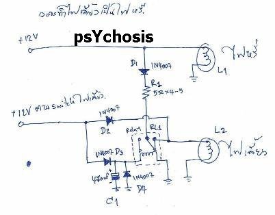

psYchosis พิมพ์ว่า:
ตอนนี้มีเวอร์ชั่นใหม่ แบบมี Relay ที่จะทำงานแบบไฟเลี้ยวจะดับสนิทเมื่อเปิดไฟเลี้ยว แต่ยังไม่มีเวลาทดลองวงจรเลย ถ้าเสร็จจะโพสของจริงอีกทีครับ
รอดูวงจรอันนี้ครับ หุหุ

ศุกร์, 9 ตุลา 2009 18:08 - วงจรไฟเลี้ยวเป็นไฟหรี่
ขอสอบถามเพื่อเป็นจุดเริ่มต้นหน่อยสิครับ
จุดที่ทำการตัดต่อสายไฟ นี่ใช่บริเวณใต้คอพวงมาลัยรึเปล่าครับ
ขอคำแนะนำหน่อยครับ

mkdw พิมพ์ว่า:
ขอคำแนะนำหน่อยครับ
ดูจากรูปที่พี่โอ๋โพส
น่าจะเป็นที่ขั้วไฟหรี่น่ะครับ
ผิดพลาดประการใดรอท่านอื่นช่วยแก้ไขน่ะครับ หุหุ

biggsnui พิมพ์ว่า:
mkdw พิมพ์ว่า:
ขอคำแนะนำหน่อยครับ
ใช่ครับ เป็นขั้วไฟหรี่ ด้านหน้า พ่วงเอาไฟมาใช้งาน

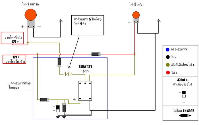

ศุกร์, 18 มิถุนา 2010 19:56 - วงจรไฟเลี้ยวเป็นไฟหรี่
แก้ไข รูปให้ครับ เอาแบบ อ่านง่ายๆ ผิดถูกยังไง ชี้แนะด้วยคับ

เสาร์, 25 กันยา 2010 01:09 - วงจรไฟเลี้ยวเป็นไฟหรี่
ใช้แบบติดสลับมาร่วม 2 ปี ไม่มีเวลาทำซักที ลองถอดเช็คดูขั้วไฟมีตำหนินิดหน่อย (ไม่ถึงกับละลาย)
วันนี้มีเวลา เลยจัดมาเป็นแบบใช้ไดโอด ... เสร็จเรียบร้อยสวยงามมากๆ
ใช้ไดโอด 1N4007 (ที่คุณโอ๋แนะนำ) ต่ออนุกรมตามรูปคุณเอ้ที่สาย+จากไฟหรี่ ส่วนตัวคิดว่าใช้ไดโอด 7ตัวกำลังสวยเลยครับ
ไฟหรี่ก็สว่างกำลังดี พอเปิดไฟเลี้ยวก็เห็นความแตกต่างชัดเจน
ขอบคุณกระทู้ดีๆอีกครั้งครับ

ทำเองเหมือนกันครับ ค่าอุปกรณ์ต่างๆ(ไดโอด10กว่าตัว กับสายไฟใช้ประมาณ3ม. ส่วนอุปกรณ์อื่นๆมีอยู่แล้ว)ไม่เกินร้อย

ขอบคุณอย่างแรงครับ ผมอยู่บอร์ดแจ๊ส ได้ค้นหาตามอากู๋เกิ้ลมา มาเจอพี่ๆที่ ES
และได้ทำวงจรตามที่ พี่ๆ แนะนำไว้ โดยใช้ แบบที่มี รีเลย์ด้วย แล้วก็เก็บวงจรใส่กล่อง
ใช้งานได้ 100%เต็มเลยครับ
เยี่ยมจริงๆ แต่มีคำถามครับ
คือผมเองเอากล่องวงจร ไปไว้ในห้องเครื่อง เพื่อหลีกเลี่ยงการที่ต้องเจาะเข้าห้องโดยสาร
ก็เลยไม่รู้ว่า อุณหภูมิห้องเคื่องมีผลต่อวงจรหรือไม่ อิอิ กลัว ใช้ๆ งาน มันจะเกิดไฟลุกอ่ะครับ
หรือมีวิธีอื่นแนะนะ อีกอ่ะครับ
ขอบคุณอย่างแรงๆๆๆๆ

palkon พิมพ์ว่า:
ขอบคุณอย่างแรงๆๆๆๆ
โดย ส่วนตัวผมใช้ ไดโอต ต่อ แบบ อนุกรมครับ ไม่มีแผงวงจร ครับ
ไดโอต เคยพังไป มันจะ เหมือนไหม้ ครับ อาจจะ เพราะ โดน น้ำ ก็เป็นได้ แต่ผมใช้ ท่อ หด ครอบครุม เอา ครับ นี่ก็ใช้อยู่จะ 2 ปีและครับ ยาวนาน จริงๆ

แล้วใช้ไดโอด อย่างเดียวนี่ เป็นวงจรยังไงเหรอครับ
รบกวนด้วยครับ จะได้ไม่ต้อง ติดกล่องวงจร
