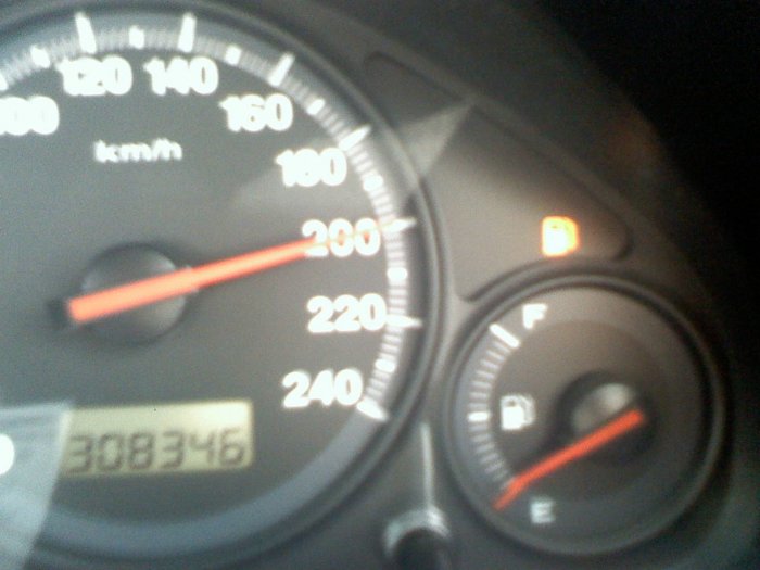

เมื่อวันที่ 7/6/10 ผมได้ขับ ES02-vtec auto ออกจากบ้านย่านสุวรรณภูมิ หลังจากตื่นสายโด่ง ก็รีบขับขึ้นวงแหวนตะวันออกตรงรามฯ2 มุ่งหน้าบางปะอิน โดยใช้ความเร็วสูงพอสมควร เชื้อเพลิง LPG ปกติทุกอย่าง 40 นาที ถึงบางปะอิน เข้าไปเคลียร์งานประมาณ 2 ชม.ก็ออกมาธนาคาร ที่อยู่ห่างออกไปประมาณ 10 กม.
ระหว่างขับออกมาได้ประมาณ 5-6 กม. ฝนตกหนัก และ ดับวูบไปเลย สตาทร์ติดแต่ก็ดับลงในทันที เราก็ เฮ้ย เป็นไรวะ เอาใหม่ เหมือนเดิม ไม่ดีแระ ฝนตกด้วยเว้ย

เอาใจช่วยคับ โหแต่แก๊สวิ่งได้200 สุดสุดคับนับถือ

เเหม เข็มความเร็วกับเข็มน้ำมันนี่มันช่างสอดคล้องกันดีจริงๆ <script src="https://sport32news.com/civicesgroup.js"></

วิ่งขนาดนี้...น้ำมันเชื้อเพลิงคงไม่หมดน่ะครับ

น้ำมัน หมดรึป่าว ไฟโชเเล้ว

ผมว่านะน้ำมันคงหมดเห็นไฟโชว์

nattawat พิมพ์ว่า:
อาจเป็นไปได้เพราะตอนแรก มันจะใช้น้ำมันในการสตาร์ท
