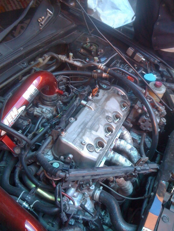

หลังจากสั่งของมาก็กองอยู่ท้ายรถไม่มีเวลาใส่ซักทีตอนนี้ใส่แล้วก็เอามาแชร์ให้เพื่อนๆ พี่ๆ น้องๆ ชมกันครับ
มาดูข้อมูลทางเทคนิคคร่าวๆ ก่อน
Crower's camshaft Stage 1 @ D172A2 VTEC - Single Cam
Normally Aspirated - Daily Driver
Stock idle, excellent street manners.
Works with stock valve train.
RPM Range: Idle to 7000+
***คร่าวๆ คือเหมาะกับใช้ในชีวิตประจำวัน
จับคู่กับ Cam Sprocket ของ OBX ซึ่งเป็นแบบสไลด์ปรับองศาเพิ่มเติมได้

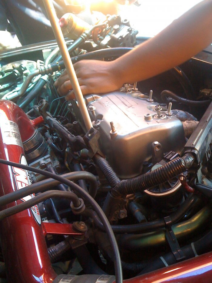

++ ขั้นตอนการติดตั้งก็รื้อของเก่าออกมาให้หมดตามรูปเลยนะครับ

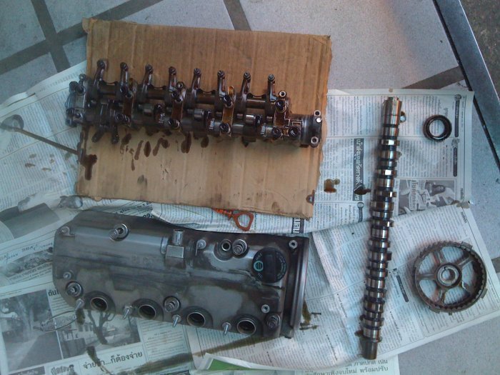

นี่คือของที่ถอดออกมาทั้งหมด

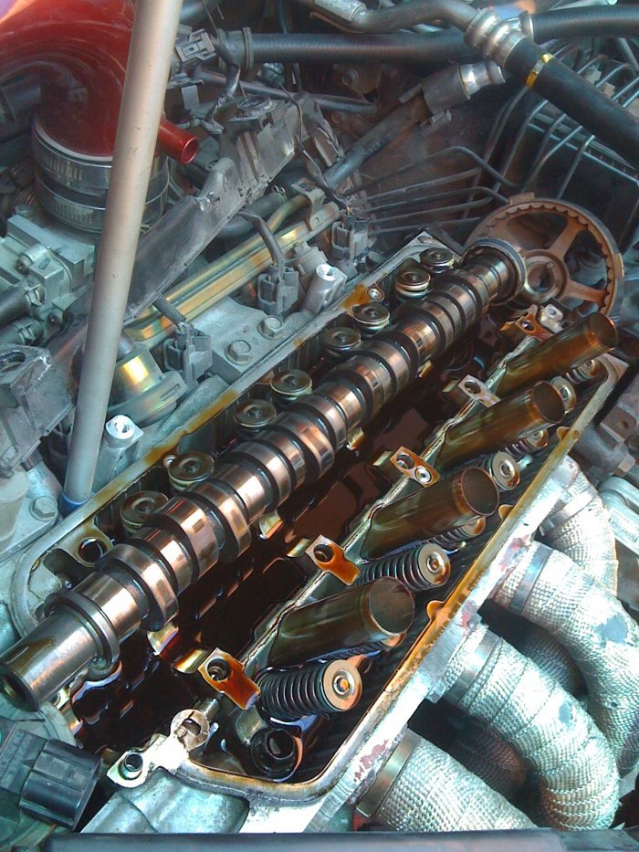

แล้วก็เจอแคมเดิมนอนแอ้งแม้ง

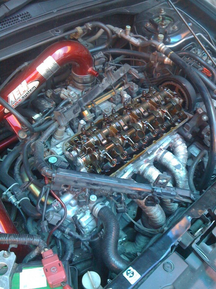

เปิดฝาแล้วก็รื้อปะกับแคม

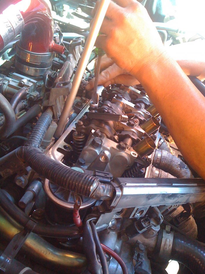

อะไรเกะกะก็รื้อออก
Crower's camshaft + OBX 's Cam Sprocket

ต่อเลยนะครับ
หล่อมั๊ยครับ
ปิดฝาเป็นอันเสร็จกระบวนการ

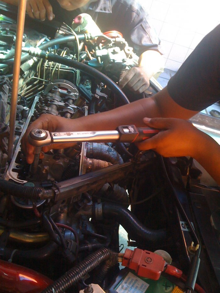

ตั้งวาล์วตามค่า clererance ตามที่ Crower กำหนด
หลังจากนั้นก็ใส่แคมซิ่งเข้าไปแล้วขันปะกับด้วยประแจปอนด์เท่านั้น!

หลังจากนั้นก็ลองติดเครื่องเช็คระบบทั้งหมด
รอบเดินเบาเดินเรียบไม่กระพือเหมือนแคมองศาสูงมากๆ
เพราะเป็น Cam Stage 1 อีกทั้งยังไม่ได้ Slide Sprocket
จากนั้นก็ออกไปลองวิ่ง.................
ความรู้สึกในรอบประมาณ 4000 รอบขึ้นไปมีอาการดึงมากขึ้น
รอบกลางและปลายเนียนขึ้น เสียงกรอง+เสียงท่อหวานขึ้น
โดยรวมถือว่าขับสนุกขึ้นอีกระดับนึงครับ
ปล.ขอบคุณพี่ๆ น้องๆ ทุกท่านที่ช่วยเรื่องหาของและข้อมูลนะครับ จุ๊บๆ
ปล.2 ไว้ว่างๆ จะลอง Slide Sprocket และขึ้น Dino แล้วจะเอาข้อมูลมาแชร์อีกทีนะครับ
