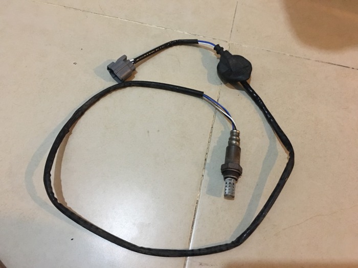

ศุกร์, 7 กุมภา 2020 17:51 - ไฟ engine ขึ้นเข้าศูนย์แล้วแต่ข้องใจครับ ขอคำชี้แนะ
O2เซ็นเซอร์d17a k20a มีครับสภาพดี ของอยู่จรัญสนิทวงศ์ 40ครับ
0610129701
1200บาท
1200บาท
1500บาท
1500บาท
