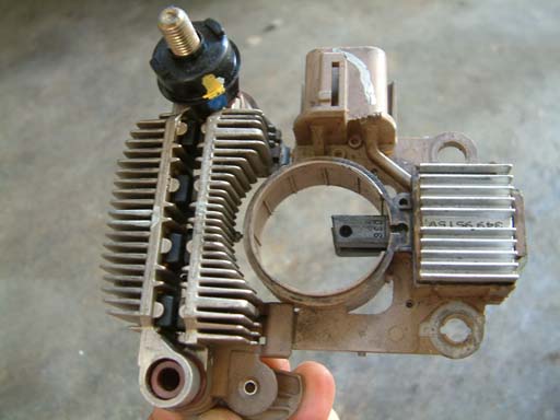

ว่าแล้ว พี่ช่างแกก็เดินไปหลังร้าน กลับออกมาพร้อมกับ ชุดวงจรแผงใหม่ มันคือ..
มาอ่านการ์ตูน เรื่อง " น๊อต 1 ตัว เกือบทำให้ต้องยก ไดชาร์ทใหม่ทั้งลูก " กันครับ
" ชุดอีเล็คโทรนิคเร็กูเรเตอร์ ควบคุมกระแสไฟชาร์ทและแปลงแรงดัน"
 หรือเรียกย่อๆว่า แผงไดโอด น่าจะได้มั้ง
ที่มีน๊อต ตัวที่มันขาดไป ว่าแล้วก็ฉีกถุงออก ลองเสียบน๊อตตรงรู ทันที
" ว๊า..ใส่ไม่ได้ น๊อตเบอร์ใหญ่ไป " เสียงบ่นขึ้นมาทันที
ในใจผมก็คิดว่า โห..นี่ผมต้องมาเสียเงินเปลี่ยนแผงนี่้อีกหรอนี่
โชคดีที่น๊อตตัวใหญ่ ใส่ไม่ได้
ฮ่าๆๆ..ยิ้มแบบกรุ่ม กริ่ม ภายในใจ..
" ผมว่าลองหาน๊อตเก่าๆมาแปลงใส่ดูดีกว่าครับ"   เสียงผมแนะนำทันที ประมาณว่า จะบังคับใช้ ม.44 ไปในตัวด้วย
" มันก็คงต้องอย่างนั้นแล้วหล่ะ "  พี่ช่างแกตอบ

อืม..มันชี้มาเกิน 14 โล่งอก  ไดชาร์ททำงานปกติ
เป็นวิธีการ ขั้นตอนสุดท้ายของการเปลี่ยนหรือ ซ่อม ไดชาร์ท ทุกครั้ง ที่ต้องเช็ค ว่า ไฟชาร์ท ทำงานปกติหรือไม่..
" เอ้า..เสร็จแล้ว..พร้อมกับยื่นมือไปปลดตัวหนีบที่ขั้วแบ็ตเตอรี่ออก "
" น๊อตตัวเดียว เล่นเอาซะหลายชั่วโมงเลย..ดีนะ ที่หาใส่แทนได้.."
